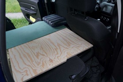

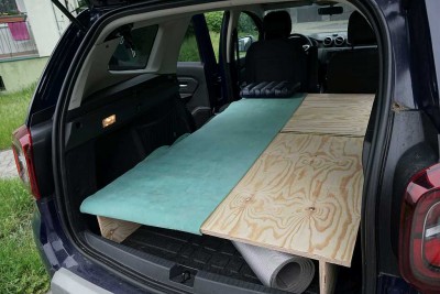

Wysłany: 2020-06-10, 09:33   Jak zaadaptować Dustera na "mini-campera"
Postanowiłem przetestować możliwość przerobienia Dustera na mini-campera. Idea jest taka, żeby można się było w nim przespać oraz zabrać rzeczy niezbędne na kilkudniowy biwak. Problemem w Dusterze II (2x4) jest nierówny poziom po złożeniu tylnych oparć, trzeba więc go wyrównać oraz przedłużyć przestrzeń do spania, żeby głowa nie spadała w pustą przestrzeń. Sama konstrukcja ma być łatwo wyjmowalna.
Wyszła mi konstrukcja taka, jak na załączonych zdjęciach.
To co widać: dwie płyty ze sklejki 15mm połączone zawiasem. 95x90 cm (bagażnik) oraz 95x80cm (część przykrywająca oparcia). Aby dało się to złożyć i rozłożyć niezbędne było wycięcie "notcha" o szerokości ok. 1cm po każdej stronie płyty przykrywającej oparcia. W przeciwnym razie przy składaniu zawadzałaby o plastikowe elementy nadkoli.
To, czego nie widać: pod spodem znajdują się na zawiasach podpórki, które umożliwiają złożenie konstrukcji na płasko. Tylko wtedy możliwe jest rozłożenie płyty 95x80 cm, w przeciwnym razie zawadzałaby o dach. Po rozłożeniu płyty przykrywającej siedzenia można "postawić" całą konstrukcję, uzyskując płaską powierzchnię do leżenia dla jednej lub dwóch osób.
Platforma do spania (tył)
Plik ściągnięto 304 raz(y) 113,18 KB
Platforma do spania (przód)
Plik ściągnięto 241 raz(y) 92,05 KB
Ostatnio zmieniony przez laisar 2020-06-10, 09:46, w całości zmieniany 1 raz

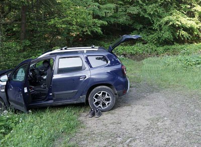

Wysłany: 2020-06-14, 10:54   Po teście...
Udało mi się przetestować zrobioną konstrukcję do spania w warunkach terenowych. Spełniła swoje zadanie w 100%.
Spostrzeżenia:
    ♦ Podczas spania w 2 osoby okna muszą być uchylone na ok. 2cm, w przeciwnym razie zbiera się wilgoć.
    ♦ Temperatura na zewnątrz w najzimniejszym momencie wynosiła ok. 9-10 stopni, wewnątrz było powyżej 15, wystarczył więc standardowy śpiwór, bez konieczności ubierania dodatkowych warstw.
    ♦ Jeśli chcemy uprawiać turystykę pieszą, pojawia się mały problem: co zrobić z butami w nocy? Wystawić na zewnątrz - będą mokre. Zostawić w środku - niestety trochę je czuć...
Plik ściągnięto 68 raz(y) 151,88 KB

Wysłany: 2020-06-14, 12:00   Re: Po teście...
macminer napisał/a:
Spostrzeżenia:
...co zrobić z butami w nocy? Wystawić na zewnątrz - będą mokre. Zostawić w środku - niestety trochę je czuć...[/list]

Wysłany: 2020-06-14, 15:30   Re: Po teście...
macminer napisał/a:
Jeśli chcemy uprawiać turystykę pieszą, pojawia się mały problem: co zrobić z butami w nocy? Wystawić na zewnątrz - będą mokre. Zostawić w środku - niestety trochę je czuć...[/list]
Pod maską, panie, pod maską ;-)
Najwygodniej, zaświadczy moja Małżonka, po prostu rozłożyć się na tylnej kanapie -- oczywiście trzeba mieć do tego odpowiedni gabaryt własny ;-)
