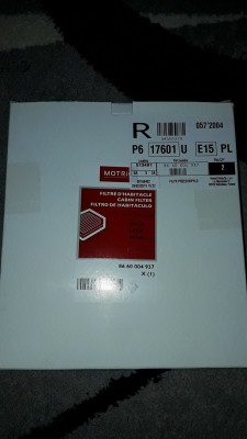

Wysłany: 2019-03-20, 19:35
istrukcja montaż filrta MOTRIO- ASO
Filtron K1321 zwykłt i/A weglowy nie pasują do gniazda nawiewu LOGAN II 2015r.
Szkoda kasy producent wprowadził budel na rynek.
Plik ściągnięto 38 raz(y) 255,91 KB
Plik ściągnięto 173 raz(y) 145,29 KB
Plik ściągnięto 52 raz(y) 239,2 KB
Ostatnio zmieniony przez Szromczasty 2019-03-20, 19:54, w całości zmieniany 5 razy
