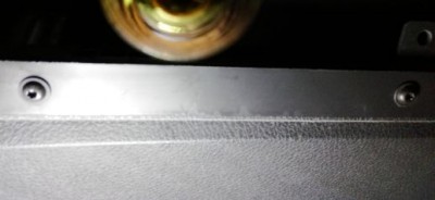

Tylko w lodgy/dokkerze - w sandero II kol. rysieka223 pokrywa schowka jest mocowana na nity.
Chodzi o to mocowanie od dołu, zaraz na krawędzi pokrywy, czy o coś innego? Ja tam mam normalne wkręty na torxa.

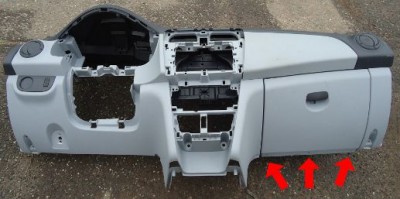

laisar, pytanie może nie na temat - ale gdzie można dorwać taką dokumentację techniczną z sensownymi rysunkami? :)
Wysłany: 2019-03-06, 18:43

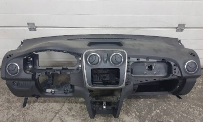

Sciągniecie samego otwierania schowka nic nie daje aby dokładnie oglądnąć jak idą kable bo srodek jest cały jednolity z kokpitem, a wyglada to dokładnie tak:
Plik ściągnięto 66 raz(y) 32,33 KB
Pomógł: 122 razy
Posty: 4172
Wysłany: 2019-03-08, 18:08
Zgadza się- nie ma znaczenia, to nie Captur. Wobec tego najwięcej chyba można zobaczyć po demontażu środkowego panelu i MediaNav.

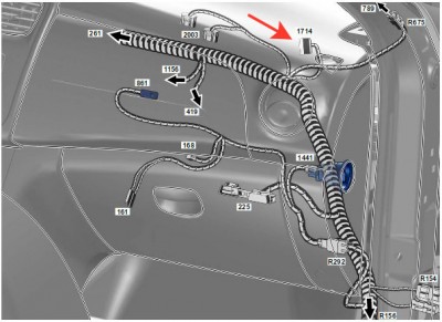

Poszukiwania wtyczki nad schowkiem od strony MNE- u mnie bezowocne. Nawet jeśli gdzieś jest, to poza zasięgiem.
W przypadku Sandero lokalizacja i przebieg kabli na żywo wygląda bardziej tak:
Czyli wtyczka byłaby bardziej w okolicach prawego nawiewu.

U siebie też nie znalazłem ze wzgledu na bardzo dobry dostęp wzrokowy, moze jest ale niewidoczny? Mógłbyś wiekszy wstawić ten obrazek?
Patrzyłem po modelu mojego auta B8J3 ale też mi się nic nie rzuciło w oczy http://www.catcar.info/re...5cGU9PUI4SjM%3D
Co do wiązki to się zgodzę z Tobą jest podobnie a moze tak samo. Ciekawe jakby wyciągnął tą małą zatyczkę od nawiewu u góry w kokpicie czy coś by to pomogło, sprawdzę w tygodniu.
