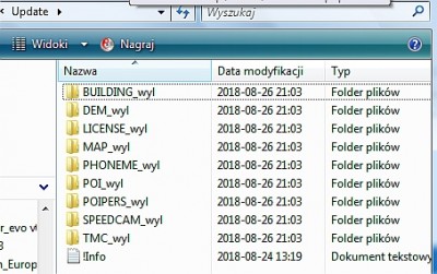

Katalog Update!
Kod:
Katalog "Backup" zawiera wszelkie wykonane archiwizacje urządzenia nawigacyjnego. Podkatalogi w nazwie zawierają daty wykonanej czynności.
Katalog "Update" zawiera katalogi, które należy uzupełnić plikami - aktualizacjami a następnie aktywować przez zmianę nazwy.
i czytaj !info :lol:
tutaj zawartość update
Plik ściągnięto 41 raz(y) 90,44 KB

Czy można usunąć puste foldery, które były w nadrzędnym folderze UPDATE w programie od kolegi Anioła (PHONEME i DEM)? Nic tam nie wrzucałem, więc jaki jest sens, żeby je wgrywać?)
Można usunąć. O ile przeczytałeś opis programu Anioła w plikach TXT, to powinieneś tez wiedzieć, że jeżeli do nazwy jakiegoś folderu na pendrive dodasz "_wyl", to ten folder nie podlega aktualizacji- czyli np. folder LICENSE zmieniasz na LICENSE_WYL.
Generalnie podczas aktualizacji map aktualizuję tylko 4 foldery:
BUILDING
MAP
POI
SPEEDCAM

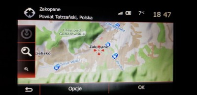

Mam też pytanie do plików *.dem - one służą do uwzględnienia na mapach rzeźby terenu. Ktoś próbował je wgrywać?
Do tego właśnie służą. Ja próbowałem je wgrywać i działa wszystko.

Wysłany: 2019-06-26, 14:35
O, fajnie - jakiej wersji pliku *.dem użyłeś? Dogrywałeś do tego jakąś licencję (jeżeli w ogóle była potrzebna)? Chodzi bez problemu?

Wysłany: 2019-06-26, 20:19
pliki .dem najnowsze pochodzą z 2006 roku i nie są odnawiane, obejmują mówiąc krótko obszar wielu państw lub nawet pół kontynentu. Całkowita zawartość np na świat to 7,6GB.
Przykładowo
Kod:
Eastern_Europe_CGIAR_Premium_2006.06_090309.dem
Eastern_Europe_TA_2007.06_070920.dem
jest najbliższe Polsce i okolic. Węgrzy np. mają swój plik. My nie.
Mapa bazowa jest najniższym poziomem dokładności. Miejsca górskie zawierają więcej informacji o elewacji niż niziny. A w rzeczywistości także niektóre pliki .fbl mają zakodowane podstawowe dane dem, czyli widok planety. Niektóre nawigacje mają podgląd w terenie ale dla tras pieszych, niestety MN , z prymitywną pamięcią i procesorem , nie mógłby takich informacji przetworzyć.
Full Europa;
Dodam jeszcze , że istnieją wypasione pliki dem , ale tego nie udźwignie żaden MNE.
