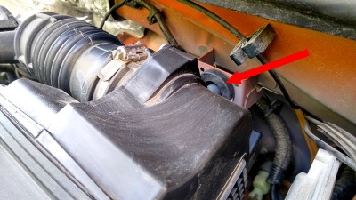

To teraz u mnie coś o Sandero 0,9TCe... Może na kogoś jeszcze trafi to samo, więc niech będzie tu wpis dla potomnych.
Przez wiele miesięcy dolegało mi głuche stukanie- telepanie gdzieś z komory silnika, zlokalizowane gdzieś z okolicy powyżej pedałów, pojawiające się jedynie podczas pracy silnika na biegu jałowym i tylko wtedy gdy obroty schodziły do minimalnych (ok. 750/min na obrotomierzu). Czyli wtedy, gdy silnik wchodzi na największe drgania. Im niższe obroty- tym wyraźniejsze. Dodatkowo dźwięki były zależne od "wypoziomowania samochodu'- szczególnie gdy samochód stał na pochyłości w dół, lub był przechylony w lewo. Co ciekawe- słychać to było tylko w kabinie, pod maską wcale, stąd ciężko to było zlokalizować. Niestety ASO nie stanęło na wysokości zadania, problem zgłosiłem na rocznym przeglądzie- nikt nie chciał na własne uszy posłuchać o co mi chodzi i panowie na pewniaka stwierdzili, że "wiemy o co chodzi, poprawimy". No i przy odbiorze usłyszałem, że "odgięto trochę termiczną osłonę wydechu- to one tak brzęczą" a hałas wtedy faktycznie nie wystąpił. Tyle że ja nie zgłaszałem brzęczenia, dźwięk był raczej w stylu uderzania czegoś twardego o plastik lub gumę. Właściwie brzmiało to jak rozbita poduszka silnika lub skrzyni. A oni podgięli jakąś blachę... Oczywiście po paru dniach okazało się, że nic nie pomogło.
Wtedy wziąłem się za to sam i metodą prób i błędów znalazłem cholerstwo- gumowa tuleja na przegrodzie komory silnika, w której obsadzono tylne mocowanie plastikowej puszki filtra powietrza- zdjęcie poniżej.
Wymiary średnicy tej gumy okazały się ciut mniejsze od otworu w blaszanym uchwycie nadwozia i drgania całej puszki powodowały telepanie się całego uchwytu zupełnie niesłyszalne pod maską a przenoszące się na blachę nadwozia.
Moje skuteczne rozwiązanie- kawałek grubego, silikonowego wężyka nasunięty na plastikowy kołek puszki, który wchodzi na wcisk w tą gumową tuleję. Takie pogrubienie rozepchało trochę gumę i zlikwidowało wszelkie luzy.
