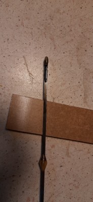

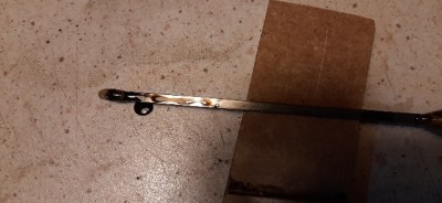

Dardus
Silnik: 1,5 Blue dCi
Dołączył: 12 Lut 2015
Posty: 337
Skąd: okol. Częstochowy
Wysłany: 2020-09-17, 16:02   Re: Bagnet Oleju w dCi
Łukasz_M napisał/a:
Czy ktoś mógłby mi poradzić jak prawidłowo odczytywać ten stan oleju z bagnetu. Bagnet jest gładki i pomimo tego że uważam bardzo mocno podczas wkładania i wyciągania to jednak nigdy nie mam pewności ile on pokazuje. Olej w Dieslu jest ciemny, na srebrnym bagnecie powinien być doskonale widoczny jednak jego poziom nie jest oczywisty. Olej ścieka po tym bagnecie w sposób taki że po wyciągnięciu kompletnie nie wiem czy 'poziom' powstał z zabrudzenia podczas wkładania i wyciągania czy nie. W poprzednim samochodzie miałem bagnet z taką wytłoczoną krateczką i tam olej się zatrzymywał tak że można było łatwo odróżnić poziom od zabrudzeń olejem. Ten jest gładki jak lustro i olej ścieka już podczas wyciągania. Może głupie, ale za każdym razem jak sprawdzam to mam tak 50% pewności że jest OK. Czy są bagnety do dCi z bardziej chropowatym wskaźnikiem?
Widzę że nie tylko u mnie występuje - występował z tym problem.
Teraz sprawdzam stan oleju zawsze gdy silnik jest zimny. Miarkę wyciągam jednostajnym płynnym ruchem i jedna strona jest dobrze czytelna natomiast druga już rozmazana.
Ale uwaga, czynność ta jest jednorazowa. Ponowne włożenie i wyjęcie miarki skrótkuje rozmazaniem obustronnym oleju. Do następnego pomiaru trzeba czekać aż olej spłynie z miarki, lub odpalić silnik i też chwilę poczekać.

Łukasz_M
Silnik: Blue dCi 95
Dołączył: 12 Lis 2019
Posty: 392
Wysłany: 2020-09-17, 16:21
Dziękuję. Też zauważyłem że z jednej strony bagnet jest rozmazany a druga strona jest lepsza. Niestety ta lepsza zawsze jest od striny kabiny i bagnet trzeba obracać szybko żeby olej jak najmniej ściekł.
