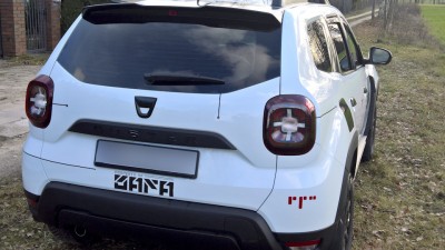

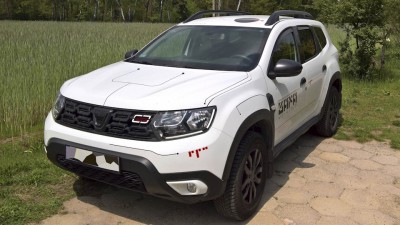

waw - Logo na tylnej klapie - wystarczy podważyć delikatnie plastikowym elementem i wychodzi - jest na wcisk - a potem pomalowałem farbą typu BOND...
natomiast grill - nie chciałem demolować go od razu - w sensie malować ani zrywać tych chromowanych elementów - wiec wyciąłem laserowo z laminatu grawerskiego gr 0,8 mm elementy odpowiadające kształtem tym chromom - pomalowałem na czarno - i przykleiłem na taśmę dwustronną.

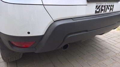

w tym tygodniu duster dorobił się czarnej końcówki wydechu, osłony na próg zderzaka, i prawdziwą skórę na gałkę zmiany biegów... a zasłużył - bo jeździ rewelacyjnie... każdy pokonany kilometr to sama przyjemność.

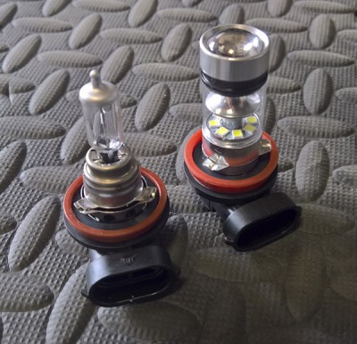

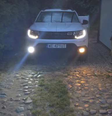

Jakiś czas temu aktywowałem funkcje doświetlania zakrętów i światła parkingowe. Jednak oryginalnie zamontowane w halogenach żarówki H16 19W świecą lichutko... wymieniłem je na H11 LED z Ali... ponoć maja 1200 lm - na oko 1,5 raza mocniej świeca...i na biało - na dolnym (slabym) zdjęciu widać różnicę miedzy oryginalna a LED-owa żarówką.
