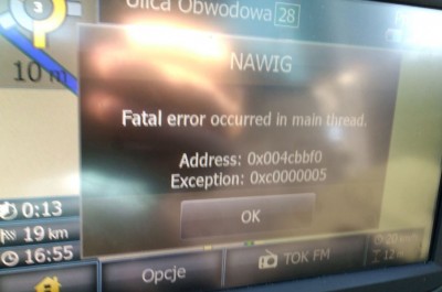

Witam wszystkich,
Jestem właśnie po uwolnieniu Media Nav 4.06 i wgraniu map Igo Here 2018.q4. Niestety od kilku dni borykam się z problem "Fatal error occured in main thread". Usunąłem orginalene mapy i wszystkie licencje. Zostawiłem tylko licencję dołącząną do map. Gdy błąd się pojawia są dwa objawy: albo radio działa nawigacja nie odpala się lub ekran zamarza na ekranie powitalnym nawigacji z przyciskiem "zgadzam się". Poza tym po błędzie telefon podłączony po bluetooth wariuje (wyłącza się karta sim). Dodam że błąd wyskakuje czasem po 5 min, czasem po 30 min a czasem wogóle nie na całej trasie. Mam pytania:
1. Jakie pliki powinny być w folderze license? Czy wszystkie pliki .lyc powinny być usunięte?
2. Czy może to być związane z funkcją bluettoth a nie z nawigacją?
3. Czy ktoś już miał taki przypadek?
Zdjęcie błędu.
Plik ściągnięto 16 raz(y) 57,8 KB

Na MN1 musisz wczytać plik naprawczy 2GB , wcześniej był opisywany, znajdziesz go w temacie MN1. Potem możesz zacząć od początku uwalniać i licencji nie kasuj. Zajmują naprawdę malutko miejsca, więc można je dodawać spokojnie.
Nie bardzo widzę zależność Bluetooth z nawigacja. Raczej z twoim telefonem.
Nie opisałeś co wgrałeś , jak dużo map /ograniczenie pamięci!/, co masz na CARD2 . Czasami można mieć uszkodzone też pliki konfiguracyjne mapy NNG .
Ostatnio zmieniony przez paul7 2019-06-06, 08:28, w całości zmieniany 2 razy
Wysłany: 2019-06-06, 10:38
Na szybko usuń cała zawartość StorageCard2 ( stracisz wszystkie ustawienia/telefonu/radia/m
nawigacji) ale zazwyczaj powinno pomóc

Dzięki paul7 i jas_pik za odpowiedzi. Śledziłem tutorial:
https://www.docdroid.net/...a-zielonych.pdf
Mam wgrane mapy polski, niemiec, austrii , czech i słowacji.
Wyczyściłem SD2 i testuję. Do tej pory raz mi się nawigacja zawiesiła po wyczyszczeniu SD2 ale póki co bez błędu. Mapa zawiesiła się gdy wyświetlił się komunikat o wiadomościach z radia. Wyłączyłem opcję wiadomości i testuje dalej.

Niestety problem. Pozostał. Spróbuję wgrać plik navigation_restore_fat32.lgu z https://mega.nz/#F!QQZ3QY5A!Oa5IBE_8XY52po3hycUV0w!RR52hCyb
jak napisał paul7.
kolarz20
Dołączył: 06 Cze 2019
Posty: 8
Skąd: pomorskie
Wysłany: 2019-06-16, 14:23
Po wgraniu na nowo pliku naprawczego problem zniknął. Problem rozwiązany.
