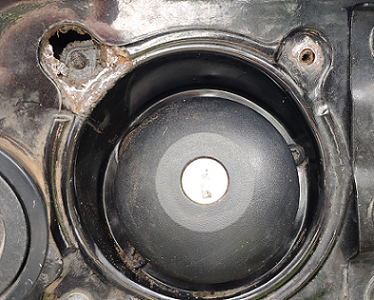

Ostatnio zobaczyłem małe purchle koło wlewu gazu (norma z wlewami jak się tego niczym nie zabezpiecza) nie zrobiłem fotek bo nie miałem przy sobie tel ale od strony nadkola już zdążyło zeżreć kawałek 0,5cm blachy od strony klapki tylko purchle całość została oczyszczona wlew osadzony na masie uszczelniającej i cale nadkole porządnie zakonserwowane, logan 13r fabryczny lpg 72kkm

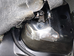

Wysłany: 2019-06-29, 13:37
Maja dzisiejsza walka z rudą w DD Oczyszczone, założony podkład zostaje malowanie

Tam nie ma Reszt się trzyma Przy prowadnicy siedzeń miałem rudą już w pierwszym roku Nie wiem dlaczego tak jest ? Resztę połogi w super stanie. Jutro jeszcze zrobię siedzenie kierowcy ale tam ruda wychodzi spod lewej prowadnicy fotela.
PS Jako podkład polecam BRUNOX EPOXY Łączy się z rdzą i świetnie przylega/
