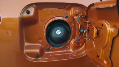

Przy okazji - zauważyłem, że poza oczywistym dodaniem otworu na zaczep zamka, zmieniła się konstrukcja całej wnęki. Jest większy otwór w przetłoczeniu blachy a od spodu jest dodany jakby dodatkowy element, do którego przykręcony jest wlew i opcjonalnie jednocześnie wlew LPG. Wygląda jakby ta wewnętrzna blacha była wymiennym elementem, choć mogę się mylić- porównanie na zdjęciach. W tej chwili montaż zaworu LPG nie wymaga wiercenia w "zewnętrznym" elemencie blachy.
Plik ściągnięto 50 raz(y) 76,11 KB
Plik ściągnięto 55 raz(y) 138,47 KB
Ostatnio zmieniony przez Dymek 2019-12-05, 15:52, w całości zmieniany 2 razy
