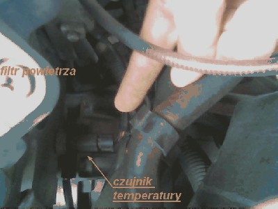

Wysłany: 2008-09-24, 09:39
marekwoj napisał/a:
Czy w Loganie jest jeden czujnik temperatury ?
Ja znalazłem jeden. Ten element pomiarowy u góry to mój palec ;-)
położenie czujnika temperatury
Plik ściągnięto 39408 raz(y) 142,2 KB
