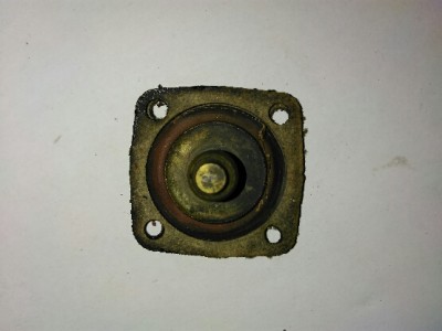

Witajcie
Poszukuje uszczelki gaznika do 1310P 83 rok

Dokładnie jest to membrana pompki, a nr z czeskiej dokumentacji dla gaźnika ze sprężynką stożkowa podnią to 7701008665.
Cały zestaw uszczelek gaźnika to 7701008702 (464-840991).
Dla gaźnika bez sprężyki 6000039024.
Wujek googiel prawdę ci powie.
renault + 7701008665
https://www.all4renault.c...drada-completa/
Generalnie strona z samymi uszczelkami (renault)
http://www.agoautopartes....hp?ofeID=469541
DIAFRAGMA BOMBA :mrgreen:
https://articulo.mercadolibre.com.ar/MLA-745793226-diafragma-bomba-pique-r-12-solex-1b1-_JM
Ostatnio zmieniony przez Marek1603 2019-06-25, 19:23, w całości zmieniany 6 razy
Czesc ;)
widze że doświadczona osoba odezwała sie ;)
ostatni link : koszt to 110 dolców?;-o
drugi link DS 16596 chyba taka to jest patrzac na moja stara uszczelke ...?;)
Dla gaźnika bez sprężyki 6000039024: tu wbijajac numer google nie pokazuje fotki nawet ....;-/ to bedzie tak jak ta DS 16596? ;)

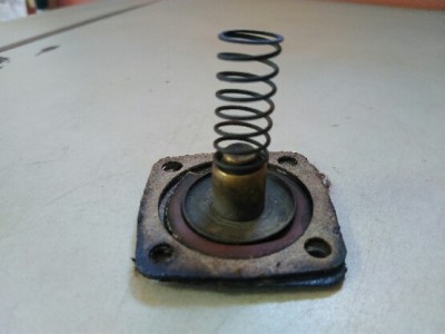

Dołączam inna fotke
Rozchodzi się głownie o uszczelke z talerzykiem i grzybkiem z fraza na oparcie sprężynki
Na fotce widać dodatkowo nałożona jakas uszczelka ale ta chyba jest dołożona niepotrzebna
jest to gaznik Webera ( rumuński ?)
Plik ściągnięto 6 raz(y) 62,97 KB

fidar1 napisał/a:
Się ma 1300, to się coś tam wie, a dodatkowo mogę się podeprzeć serwisówką. Po czesku ale jest.
W PL to raczej tego nie dostaniesz. Można jeszcze szukać w rumuński sklepach internetowych.
Tą drugą to możesz z jakieś tworzywa (klinkieryt) na uszczelki wyciąć kupując takie wybijaki, bo wygląda jakby ktoś dorabiał z jakiegoś azbestu.

Zauważyłeś na nowej fotce ze grzybek jest inny?
tamte raczej nie będą pasowaly ;-/

Może dlatego na tej pierwszej jest komplet. Membrana, sprężyna i pokrywa.

7701008702 faktycznie w tym zestawie wyglada ten grzybek identycznie
ale 100 euro ? ;-/
Ty mozesz pomóc mi siagnąc takie coś? lub pomóc jeszcze wyszukac tej uszczelki? ;)

fidar1 napisał/a:
ale 100 euro ? ;-/
A kto ci kazał takie drogie auto kupić? ;-)
fidar1 napisał/a:
Możesz jeszcze poszukać na https://www.daciaclub.ro/ i ściągnąć z Rumunii.

Wpisz w przeglądarce "carburetor solex" lub carburetor weber".
Są na ALI powyższe i szukaj. Całe gaźniki od 90 do 130$.
Wpisz "carburateur solex repair" albo weber "repair kit"
No i sprawdź czy faktycznie weber czy solex.
Może ktoś zmienił te dekielki wraz z membraną.
http://oacdp.org/pdfs/solex.pdf
