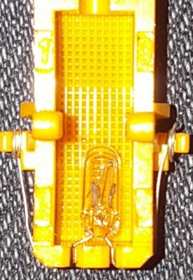

Własnie dzisiaj wymieniłem wszystkie żarówki podświetlające przyciski na konsoli, oraz żarówkę podświetlającą panel sterowania nawiewami. Przed poskładaniem całości sprawdziłem czy świecą, wszystko wyglądało ok. Ale po uruchomieniu silnika i włączeniu świateł okazało się, że nie dość że żadna nie świeci, to dodatkowo "padło" podświetlenie zegarów. Po włączeniu świateł wyświetlacz (ten pomarańczowy ze wskazaniem paliwa i przebiegiem) nie "przygasa" a zegary nie są podświetlane. Wszystkie kontrolki pod zegarami - m.in. ta od świateł mijania - działają. Wszystkie klawisze na konsoli też są sprawne - tylko nie podświetlone. Natomiast włączniki klimatyzacji i świateł awaryjnych po uruchomieniu podświetlają się normalnie. Żarówka do panelu sterowania nawiewami to T5, 12V/1,2W a te malutkie z wąsami od klawiszy kupiłem 14V/50mA.
Nie mam pojęcia co mogło się stać, żarówki wymontowałem i zamontowałem ponownie i wyglądają w porządku, obstawiałem bezpiecznik, ale ten od zegarów (F2/5A), jest ok. A F19/10A zabezpiecza również układy które działają (np. oświetlenie schowka). Czy coś może być nie tak z samymi żarówkami (za małej mocy?) i dlatego reszta wariuje? Może ktoś już tak miał i podpowie?

Na szybkości przeglądnąłem przed pracą wszystkie bezpieczniki, faktycznie spalony był F11, czyli lewe światło pozycyjne (po stronie kierowcy). Nowy bezpiecznik wystrzelił od razu po założeniu więc wszystko jasne. Po pracy wyjmuję wszystkie założone wczoraj żarówki i zaczynam od nowa testując po jednej, która powoduje zwarcie.

Sprawa wyjaśniona. Zwarcie powodowały stykające się wąsy jednej z żarówek, przy zakładaniu nowej zostawiłem za długi odcinek "wąsów" wewnątrz tej pomarańczowej osłonki. Żarówka musi być jak najbliżej dolnej krawędzi, żeby nie miała szansy się obrócić.
