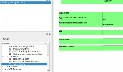

lajo
Model: Duster1 Ph2
Silnik: 1.2 TCe
Dołączył: 22 Lut 2018
Posty: 44
Skąd: Budapest
Wysłany: 2019-07-18, 23:12
Możesz odczytać precode również za pomocą ddt4all (AntitheftPrecode).
Plik ściągnięto 42 raz(y) 43,12 KB
Przepraszam za mój polski, używam tłumacza Google.
