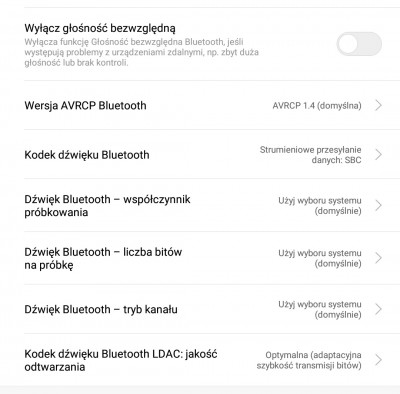

Wysłany: 2019-05-23, 17:18
Daj zrzut ekranu ustawień BT .
Chińczycy częst w standardzie ustawiają pewne rzeczy niezgodnie ze standardem . Chodzi o ten ekran . Ale jak być powinno nie wiem . Z tego co ludzie raportują problem jest z kodekami które Xiaomi nie licencionowało ale zrobiło po swoijemu niezgodnie ze standardem
Plik ściągnięto 13 raz(y) 146 KB

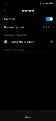

Wysłany: 2019-05-23, 17:44
Mógłbyś mi podpowiedzieć jak się dostać do tych ustawień? Bo widzę u siebie tylko coś takiego.
Plik ściągnięto 25 raz(y) 63,26 KB

Wysłany: 2019-05-23, 18:51
ChrystianCh napisał/a:
Te parametry są dostępne pod nazwą "Opcje programistyczne" które jeżeli nie kojarzysz tego to włącza się klikając kilkukrotnie w informacjach o oprogramowaniu na "Wersja kompilacji" przynajmniej w moim HTC tak jest a w innych jak kojarzę jest podobnie.
