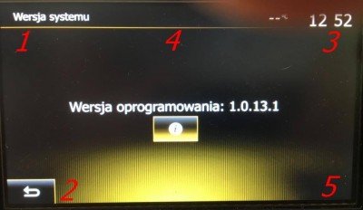

Wysłany: 2019-08-01, 22:53
Gdzie klikać na ekranie ?

Wysłany: 2019-08-02, 17:53
Kody MN3 . Klikamy oczywiście w punkty na zdjęciu
Wersja 1.0.13.1.366_r39:
PW1: "6835" (PASSWORD_TEST_MODE)
PW2 "9377" (PASSWORD_ENGINEERING_MODE MICOM)
PW3 "5822" (PASSWORD_VERSION)
wersja 1.0.13.1.366_r35:
PW1: "8457" (PASSWORD_TEST_MODE)
PW2 „7777 „(PASSWORD_ENGINEERING_MODE MICOM)
PW3:„ 5031 ”(PASSWORD_VERSION)
wersja 1.0.13.1.366_r36:
PW1: "2895" (PASSWORD_TEST_MODE)
PW2 „5751 „(PASSWORD_ENGINEERING_MODE MICOM)
Wersja 1.0.13.2 (1.0.13.2.368_r49)
PW1: "4620" (PASSWORD_TEST_MODE)
PW2 „0688 „(PASSWORD_ENGINEERING_MODE MICOM)
PW3:„ 2047 ”(PASSWORD_VERSION)
Wersja 1.0.13.3 (1.0.13.3.369_r60)
PW1: "9777" (PASSWORD_TEST_MODE)
PW2 „1757 „(PASSWORD_ENGINEERING_MODE MICOM)
PW3:„ 7817 ”(PASSWORD_VERSION)
Ostatnio zmieniony przez jas_pik 2020-10-06, 16:23, w całości zmieniany 5 razy

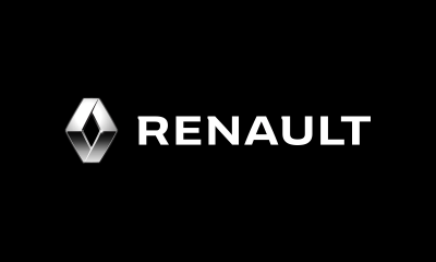

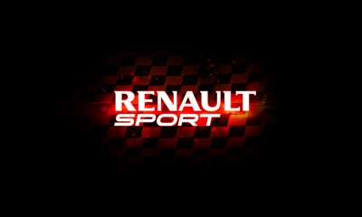

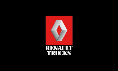

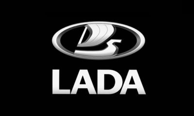

Wysłany: 2020-01-09, 21:47
Loga które można mieć ( zmienić w MN3)

Wysłany: 2020-01-13, 13:20
Co musiałbym zrobić żeby mieć logo Lady?
gggg
Model: Captur
Silnik: 0,9
Dołączył: 24 Lip 2018
Posty: 382
Wysłany: 2020-01-13, 17:07
Loga zmienia się w micom radia. Wejść musisz kodami do micom test i tam musisz to zmienić.

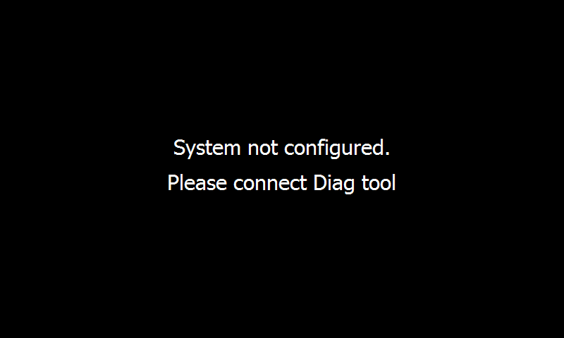

Wysłany: 2020-01-13, 17:20
Nie wszystkie loga da się zmienić za pomocą Micom . :mrgreen:
W pamięci bootloadera jest i taki plik .
Jednak nie zyczę nikomu aby się mu ukazał
Plik ściągnięto 28624 raz(y) 4,56 KB

Skąd: okolice Wawy
Wysłany: 2020-01-14, 10:07
rozumiem że muszę zmienić parametr 2 od lewej w 3 rzędzie?
gggg
Model: Captur
Silnik: 0,9
Posty: 382
Wysłany: 2020-01-14, 11:22
W tym temacie masz opisane http://www.daciaklub.pl/f...t=17308&start=0
matysz
Silnik: 1,6 MPI
Dołączył: 13 Lip 2012
Posty: 145
Skąd: okolice Wawy
Wysłany: 2020-01-15, 12:07
dzięki. Już me oczy cieszy logo Lady :D
