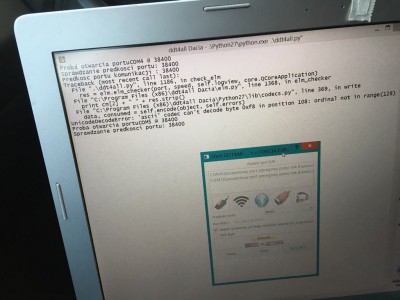

No i klops (po raz drugi). Wcześniej skorzystałem z TEGO urządzenia, ale nie udało się połączyć.
Myślę sobie - może mam zły interfejs (w sensie skaner), więc nabyłem TEN .
Tutaj znowu ściana i taki komunikat (przy porcie 4, bo wybór portu numer 5 skutkował długim oczekiwaniem bez rezultatu i ostatecznie zawieszeniem programu).
Co robię źle? Ile trzeba czekać na połączenie z programem skanera? Bluetooth w lapku widzi urządzenie bez problemu.
Pomóżcie!
Komunikat błędu

...a może powinienem olać ten komunikat z portu COM4 i po teście ELM-a kliknąć po prostu 'POŁĄCZ'?
Co u Was się pojawia przy połączeniu interfejsu z programem?
Dodam, że wszystko robię zgodnie ze sztuką - przy odpalonym silniku najpierw paruję skaner z laptopem przez Bluetooth, dopiero po sparowaniu odpalam program i robię test ELM-a.

Mam dokładnie taki sam interfejs i działa. Też miałem problemy z połączeniem ale w końcu zatrybiło. Spróbuj raz drugi i powinno się połaczyć. Jeszcze pytanie jaką wersję dd4all instalowałeś.
