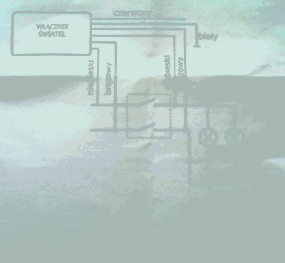

Zakupiłem niedawno automatyczny włącznik świateł i przed montażem mam pytanko do znawców tematu - w którym miejscu będzie lepiej go zamontować?
We wnętrzu kabiny ( jak tak to w którym miejscu ) czy pod maską przy skrzynce elektrycznej?
Najlepiej jakby ktoś podpowiedział pod które dokładnie kable się podpiąć co zaoszczędzi czasu i pracy.
Jak musi być ustawiona pozycja na manetce-pozycja "0" czy "światła mijania" i czy jest jakaś możliwość wyboru przy montażu?
Z góry dziękuję za podpowiedzi. :lol:
Schemat przysłany z włącznikiem :
Schemat
Plik ściągnięto 217 raz(y) 191,57 KB

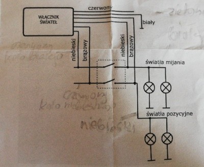

Witam .Jak w temacie,właśnie mi wysiadł,włącza tylko światła postojowe .Ręczne włączanie działa.

W moim starym oplu astra zamontowałem automat, który kupiłem za 20zł na allegro (nowy). (auto jest stare i trzeba było za każdym razem ręcznie załączać/wyłączać światła) Montaż elektronicznego automatu zajął mi jakieś 2,5 godziny, poradziałem sobie sam. Potrzebna była lutownica, taśma izolacyjna, rurki termokurczliwe, kombinerki i nożyk do zeskrobania izolacji. Acha no i schemat fabrycznego, ręcznego wyłącznika świateł, żeby wiedzieć gdzie który kabelek podpiąć.
Automat działa w ten sposób, że mierzy napięcie akumulatora. Jeśli silnik nie pracuje napięcie jest niższe niż gdy silnik pracuje. Automat załącza światła, gdy wykryje wyższe napięcie, (kilka sekund po uruchomieniu silnika) a wyłącza je gdy napięcie spadnie. (unieruchomienie silnika).

Zamykam temat. Po sprawdzeniu elektroniki która okazała się sprawna , sprawdziłem przewody ,okazało się że był słaby styk na jednej szybkozłączce podającej plus ze stacyjki .Po zastąpieniu złączek lutowaniem wszystko gra. Dzięki wszystkim za pomoc.

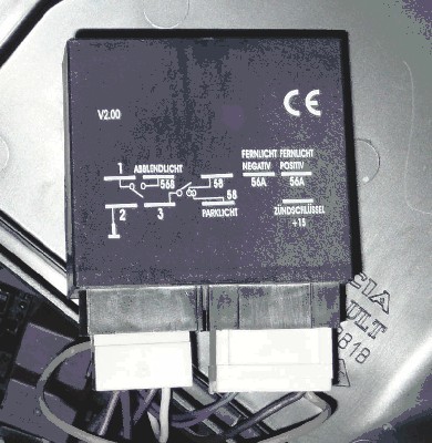

dernakmu napisał/a:
przy bezpiecznikach mam wyłącznik automatycznego włączania świateł
Mógłbyś zrobić fotkę tego włącznika automatycznych świateł, który znalazłeś przy bezpiecznikach?
Ostatnio zmieniony przez laisar 2016-10-10, 22:44, w całości zmieniany 1 raz
dernakmu
Dołączył: 24 Cze 2013
Posty: 9
Wysłany: 2016-10-10, 22:24
postaram się jutro cyknąć fotkę jak nie zapomnę
Marek
dernakmu
Posty: 9
Wysłany: 2016-10-11, 18:24
https://zapodaj.net/5e5425de70005.jpg.html
proszę bardzo

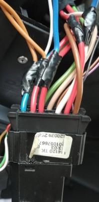

Witam. Muszę odgrzać stary temat podłączenia automatycznego wyłącznika świateł mijania w sandero. Może ktoś coś poradzi jak to podłączyć poprawnie. Podłączyłem przy manetce według schematu producenta wyłącznika i po zapaleniu silnika światła postojowe i mijania świecą ale problem jest z światłami drogowymi nie chcą się załączyć i zastanawiam się czy nie podłączyć bezpośrednio przy reflektora może tak będzie działo.
Plik ściągnięto 37 raz(y) 70,15 KB
Plik ściągnięto 45 raz(y) 70,72 KB
Ostatnio zmieniony przez pol34 2019-08-26, 16:31, w całości zmieniany 1 raz
Posty: 3541
Wysłany: 2019-08-26, 17:15
Jak manetka jest na "0", to nie da się przerzucić na drogowe.
http://www.daciaklub.pl/f...kr%EAcony#78280
