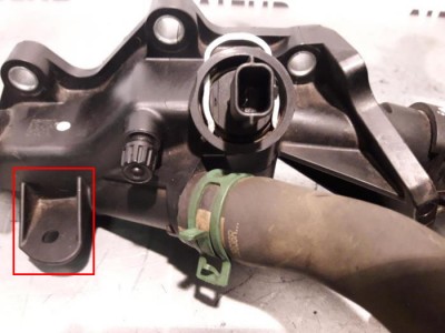

Wysłany: 2021-04-09, 14:31
Od jakiegoś czasu ubywało mi płynu chłodzącego. Jakoś nikt nie zlokalizował wycieku w trakcie tzw. pobieżnych oględzin na podnośniku. Właśnie znalazłem przyczynę - jest mokro na połączeniu obudowy termostatu z silnikiem. Podejrzewam, że uszczelka nie trzyma. Czy ktoś ma doświadczenie jak do tego tematu podejść? Podjadę do warsztatu ale wolałbym mieć ogólne pojęcie o sprawie przed rozmową z mechanikiem. Nie wiem czy szykować się na większe wydatki i czy sama uszczelka jest możliwa do wymiany? Czy ten wyciek może być przyczyną tylko nieszczelnego połączenia czy raczej skutkiem czegoś poważniejszego. Płyn w zbiorniku czysty, masła pod korkiem nie ma - przebieg ok. 93 tys. Serdecznie proszę o wskazówki.

Wysłany: 2021-04-09, 15:00
Dzięki, właśnie na tym połączeniu z uszczelką jest sporo płynu (wokół obudowy i niżej na skrzyni (chyba), a także w zagłębieniach osłony podwozia. Ostatnio po około miesiącu dolałem w zbiorniku od kreski max do min. (tj. ok. 200ml). Czytam posty Fruxo, że dojście jest koszmarne... :cry:

Wysłany: 2021-04-09, 16:06
Przejechałem się do mechanika i zauważyłem, że po tej w sumie krótkiej trasie znowu mokro ale w dziwnym miejscu - zaznaczyłem na obrazku. Na połączeniu z silnikiem jakby mniej ale w tym uchwycie na pewno świeży płyn. Nie ma pojęcia którędy leci - obok jest przewód ale wygląda na suchy. Ciśnienia w układzie nie było bo mechanik odkręcił zbiornik.
W przyszłym tygodniu demontaż.
Plik ściągnięto 42 raz(y) 112,68 KB
Posty: 3545
Wysłany: 2021-04-09, 16:31
Może pęknięcie materiału... :-(

Wysłany: 2021-04-10, 16:53
Możliwe... i tak bez demontażu się nie obejdzie. Widać wilgotne plamy na obudowie skrzyni więc gdzieś na dół powoli cieknie - ocenić za bardzo nie można. I tak skończy się na zamówieniu obudowy magistrali wodnej (110608635R) i osobno samej uszczelki (110624453R). Ostatecznie zrobię zwrot nieużytego elementu. Fajnie jakby wystarczyła podmiana uszczelki. Ale robocizna taka sama... :cry:
