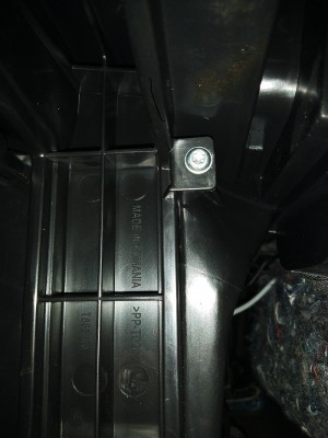

ZODIAK2018
Model: DUSTER II
Dołączył: 02 Maj 2019
Posty: 7
Skąd: NIDZICA
Wysłany: 2019-09-07, 08:09
Wczoraj przed robotą dokopałem się do filtra i tak jak pisze Pianka obudowa filtra trzyma się na jednej śrubce . Dzięki za podpowiedz.
