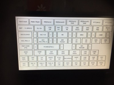

Wysłany: 2019-10-17, 19:41   Uruchomienie kamer w MediaNavEvolution2 (Android)
Być może już było ale nie udało mi się znaleźć odpowiedzi. Udało mi się zdobyć najnowszę wersję odbiornika media nav z 2019 roku, a więc już z android auto i podmieniłem je w swoim aucie ( u mnie model z 2018 roku więc jeszcze bez android auto). Radio pochodzi z auta o takiej samej wersji silnikowej, również z napędem 4x4 i po podłączeniu działa wszystko za wyjątkiem podglądu z kamer które mam w swoim aucie. Domyślam się, że prawdopodobnie w odbiormiku który zakupiłem jest wyłączona ta funkcja. Pytanie więc brzmi: jak ją uruchomić?
Wysłany: 2019-10-17, 20:42
Kodami :)
Masz kilka kamer czy jedną kamerę cofania?
Jeśli tylko jedna to kafelek RVC musi po poklikaniu wyświetlić poniżej rvc
Następnie zatwierdzasz klawiszem Hard Reset i już kamera będzie działać

Wysłany: 2019-10-17, 21:55
Ok. Rozumiem więc że sprawdzam wersję systemu, kodami wchodzę do ustawień jak na fotce niżej i klikając w odpowiedni kafelek zmieniam ustawienia po czym zatwierdzam klikając w kafelek ,,Hard Reset"?
A czy ma sens najpierw zaktualizowanie do najnowszej wersji media nav czyli 1.0.13.2 a później zmiana ustawień czy najpierw sprawdzenie wersji, później zmiana ustawień i na koniec aktualizacja?
I jeszcze jedno pytanie: w poprzedniej wersji urządzenia radio samo się wyłączało po zgaszeniu silnika i otwarciu drzwi a teraz tak nie jest. To też kwestia ustawień?
Plik ściągnięto 108 raz(y) 96 KB
Ostatnio zmieniony przez Pedros 2019-10-17, 21:55, w całości zmieniany 1 raz
Wysłany: 2019-10-17, 23:21
A po co chcesz podnosić wersje softu?
Za różne scenariusze włączania wyłączania odpowiada WAKE (na zdjęciu masz ustawione na OFF) a w poprzednim pewnie miałeś na ON ( zrobiłeś zdjęcia ustawień?)

To nie jest fotka mojej media nav - to zdjęcie poglądowe z netu. Za swoje ustawienia wezmę się jutro ale dopytuję o szczegóły żeby nie popełnić błędu. Czy nowsza wersja softu nie będzie miała więcej możliwości/nie będzie lepsza?

Okazuje się, że pomimo iż na obudowie radia jest opis że to wersja 1.0.13.1 , to zostało ono już zaktualizowane do wersji 1.0.13.2.368_r49. Kody PW1 i PW2 owszem - działają, tylko że po wejściu w menu nie podświetla się kafelek MICOM TEST i nie mogę wejść dalej. Jakieś pomysły?

Wysłany: 2019-10-18, 10:09
Pedros napisał/a:
...po wejściu w menu nie podświetla się kafelek MICOM TEST i nie mogę wejść dalej. Jakieś pomysły?
Może wchodzisz bez włożonego pendrive z plikiem startowym?
Pedros
Model: Duster II 4X4
Silnik: 1,6 Sce
Dołączył: 11 Lut 2019
Posty: 400
Skąd: Dolnośląskie
Wysłany: 2019-10-18, 10:58
Pedros napisał/a:
Prawie trafione - pendrive był tylko nie ten co trzeba - mam dwa jednakowe a plik jest tylko na jednym z nich. Temat już ogarnięty. Przy czterech kamerach klawisz RVC należy ustawić w pozycji mvc.
