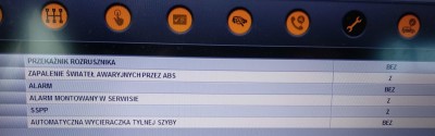

Wysłany: 2019-12-05, 13:03
Witajcie
Próbowałem dzisiaj wyłączyć czujniki TPMS za pomoca Clipa i mi niestety nie wyszło ;/
Robiłem wszystko zgodnie z instrukcją z forum. Mam dwa pytania:
1. Przy odczytywaniu obecnej konfiguracji wczytało mi tylko 6 pozycji. Nie za mało?
2. Po kliknięciu na opcję przyuczanie mam tylko jedną opcję- przyuczanie czujników w oponach.
Co robię źle?
