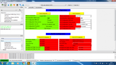

Wysłany: 2019-11-26, 20:36
Wygląda to następująco...
Plik ściągnięto 11632 raz(y) 204,87 KB

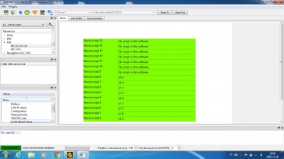

Baybus napisał/a:
Zainstalowanie pełnej wersji nie pomogło niestety.
Istotna jest wersja softu jaka jest wgrana do Twojego BICa.
Z Twojego screena wynikałoby, że przy tym sofcie uda Ci się zmienić skrypt na dowolny od 0 do 8 ale od 9 w górę już nie...
Spróbuj może ustawić inny skrypt, np. skrypt 7, czy moduł przyjmie zmianę? Wtedy ustalimy czy w ogóle wszystko gra z samym programowaniem.
Ostatnio zmieniony przez Dymek 2019-11-27, 10:42, w całości zmieniany 1 raz

Baybus napisał/a:
A więc zmiany można dokonać tylko do skryptu 8 włącznie.

Baybus napisał/a:
Czyli z programem wszystko OK, szukasz sprawdzonego modułu zwracając uwagę nie tylko na numer, ale i na wersję softu (jest podawana na naklejce). Bo jak na razie nikt się nie chwalił wgrywaniem innego softu do BICa.
