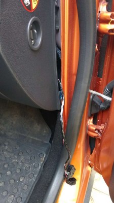

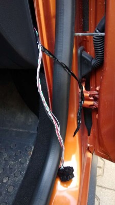

Podłączenie do wiązki OBD można zrobić bardzo wysoko nad schowkiem- dostęp do wiązki po wypięciu jej z zaczepów pod deską, jest bardzo dobry. Przynajmniej w Sandero. A sama wiązka BIC może być na tyle długa, aby umieścić moduł BIC w dowolnym, dogodnym miejscu.
Czyli podsumowując, kupujemy BIC o odpowiednim numerze i z odpowiednim softem, robimy wiązkę wg. schematu, jeśli nie zagada to zmieniamy skrypt przy użyciu ddt4all i następnie micom zmieniamy wyświetlanie temperatury i Eco.

Yes - I made a long cable to the BIC module to mount the BIC on the left side of Media Nav. The BIC module is attached there with plastik cable ties.
