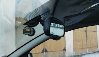

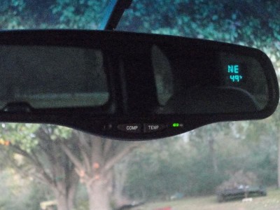

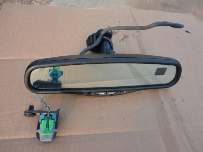

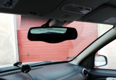

Zawsze mozna zrobic tak... Jak dla mnie najlepsza opcja.
Maskownica (folia) przyklejona do szyby, uchwyt na szybe przeklejony, lusterko powieszone, kable poprowadzone, zostalo mi tylko wpiac sie w wiazke przy bezpiecznikach- po weekendzie ozywie rear view mirror :)
Dla zainteresowanych. Przegladajac forum nie trafilem na podobne linki, wiec zamieszczam.

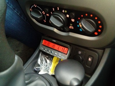

A tak wygląda u mnie. troszkę przerobiłem miejsce gniazda zapalniczki, na fotce są stare płaskie srebrne śrubki, teraz są już ładne czarne krzyżowe samochodowe wkręty. Podświetlenie idealnie pasuje do podświetlenia deski. Zamówione w Chinach.
