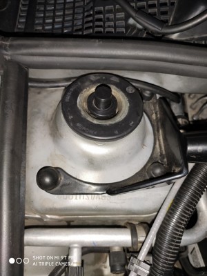

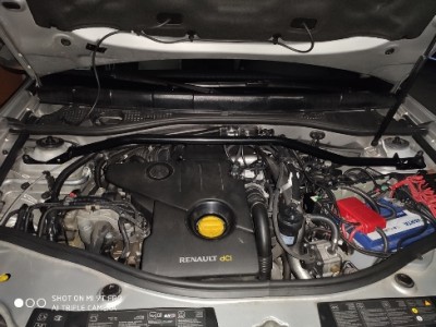

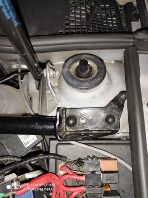

Wysłany: 2020-01-06, 08:19
Zdjęcia.

Wysłany: 2020-01-06, 13:58
oby nie zasłaniało pola numerowego VIN ;)

Wysłany: 2020-01-06, 20:08
Spokojna głowa, nie zasłania

Jak ze zdejmowaniem ?
dużo grzebie i pewnie raz na parę miesięcy musiał bym to ściągać

Wysłany: 2020-12-11, 09:01
Z tego co pamiętam efekty odczułem od razu, w prowadzeniu pokonywaniu nierówności wydawał się być "sztywniejszy"... Teraz jestem już przyzwyczajony do efektów.
To subiektywne odczucie, ale nie wiem, czy na serpentynach pod Grazem, bez rozpórki atakowałbym je z dużą prędkością- o ile czucie przodu jest zachowane, to tył czuć, że się mocno skręca, a koło jest na granicy oderwania od podłoża pomimo wymiany amorów na żółte B6 (amortyzacja lepsza niż na oryginałach o dziwo). Mam nawet pomysł na tylną rozpórkę- planuję wykorzystać rury bezszwowe na śrubie rzymskiej w miejsce mocowania punktów zaczepu oparcia kanapy... Może jak się zbiorę, to w końcu zrealizuję :)
Inne miejsce nie wchodzi w grę, bo przestrzeń bagażnika to świętość- dlatego też butla LPG wylądowała pod autem, przerobiłem kosz i zmieściłem dojazdówkę.
