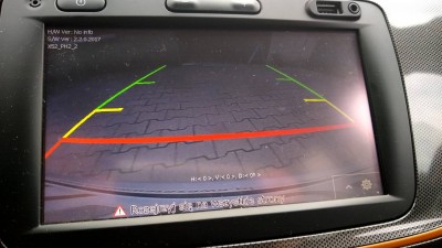

gggg napisał/a:
Jakoś dziwnie na skos macie te linie.
Właśnie ten skos linii mnie wcześniej zdziwił, ale widocznie tak ma być, gdy kamera jest z boku- linie nie są ani prostopadłe do zderzaka ani równoległe do krawędzi jezdni, ale widocznie w miarę cofania wszystko się zgadza.
Trzeba jeszcze wziąć pod uwagę, że kamera jeszcze dodatkowo "wygina" obraz na obrzeżach, szczególnie poziomych.
buladag napisał/a:
Wszystko jest z nią w porządku, kamera jest nisko i nie jest na środku auta.
Raczej tylko to, że nie jest na środku, bo to że nisko, to nie wpływa na kąt linii- w Sandero czy Loganach też mamy ją nisko a wszystko jest w miarę symetrycznie.
W Sandero Stepway:
Plik ściągnięto 38 raz(y) 117,62 KB
Ostatnio zmieniony przez Dymek 2020-05-12, 08:09, w całości zmieniany 6 razy
