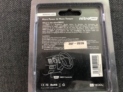

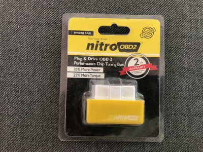

Wysłany: 2020-06-01, 15:01   Re: Moduł do Chip Tuningu
yurec1st napisał/a:
Ja w prawdzie mam nowy samochód z minimalnym przebiegiem to interesuje mnie to na razie z czystej ciekawości ale znalazłem takie rozwiązanie Chip Tuning Dacia Sandero:
A może spróbujesz coś co ja dostałem od któregoś z handlarzy z allegro przez pomyłkę gdy zamawiałem ELM-a ?
Nie chciał płacić za odesłanie .
Może to Cię zadowoli.
Ja osobiście wolę tego nie podłączać w żadnym swoim samochodzie :)
Wystarczy że zapłacisz mi za przesyłkę i ewentualnie za 4-paka żywca :)
Na pewno będzie taniej niż w tych linkach które podałeś a myślę że działanie identyczne
Plik ściągnięto 6 raz(y) 143,93 KB
Plik ściągnięto 15 raz(y) 183,61 KB

Poszukaj na YouTubie " Miłośnicy czterech kółek" Znajdziesz testy obu oszukujących gadżetów. pozdr

jurek napisał/a:
Znalazłem kilka tematów ale o innych urządzeniach nie ProRacing.
