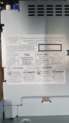

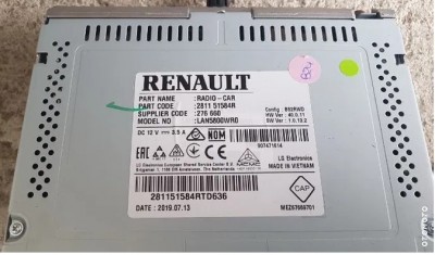

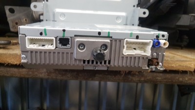

Wysłany: 2020-06-25, 09:21
Posiadam już zdjęcia. Czy ma DAB+?

Wysłany: 2020-06-25, 10:07
A widzisz 3 gniazda, z których jedno jest brązowe? http://www.daciaklub.pl/f...1809267#1809267 - 5 postów wyżej.
Wysłany: 2020-06-25, 11:20
gggg napisał/a:
Widziałem tylko po nazwach gniazd nie jestem taki obyty. Dlatego wolałem się upewnić.
Moja odpowiedź to nie był jakiś zarzut, tylko... walenie "wędką" po głowie, zamiast samego rzutu "rybą" ;)
Tym bardziej po napisie na naklejce co zaznaczyłem w drugim zdjęciu. Pisze zakres fal FM i AM.
"Only for Saudi Arabia Certification Use".
Gość nie posiada kodu do radia a pochodzi ono z demontażu tak więc nie mam jak sprawdzić nawet jakie ma mapy. Nie wiem czy to warto ryzykować z zakupem tego radia i czy potem ustalę kod do niego.
Tak - http://www.daciaklub.pl/forum/viewtopic.php?t=5962

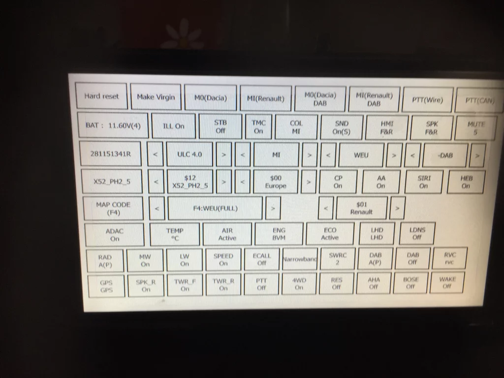

"Kamera do uruchomienia kodami " - to znaczy?
Wysłany: 2020-07-28, 19:28
Wchodzisz kodami do Micom i uruchamiasz to co chcesz.
Aby kamera zadziałała klawisz oznaczony RVC ma wyświetlać rvc

Wszystkie MN3 mają aktywne CarPlay? Pytam bo znalazłem radio ale opis sklepu jest mizerny. Kod 5800 więc MNE najnowszej wersji...
Wysłany: 2020-09-02, 21:48
Wszystkie sprzedawane w Polsce tak. Wersje w niektórych krajach na początku produkcji ( montowane w II połowie roku 2018 przed oficjalnym ogłoszeniem iż jest już sprzedawane) miały to zablokowane. Dopiero w egzemplarzach ( na zachodzie EU) zamawianych po wrześniu 2018 roku miały to uruchomione.
Ale zawsze to można uruchomić w menu MICOM - patrz zdjęcie w poprzednim moim poście .
Klawisze ekranowe do właczenia to AA i CP
