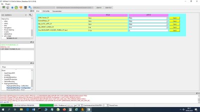

Wysłany: 2020-08-26, 10:10   Problem z ustawieniem czujnika
Witam zrobiłem sobie kilka modyfikacji dzięki programowi ddt4all napotkałem się na jeden problem z czujnikiem deszczu całkiem inne mam parametry niż koledzy co włączyli sobie tą funkcję (w załączniku widać parametry jakie ja mam) cokolwiek bym chciał zmienić wywala błąd może ktoś podpowie co i może w jakiej kolejności pozmieniać, aby uruchomić tę funkcję.

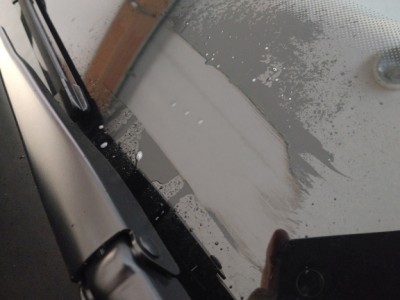

Miałem nadzieję na jakieś zbliżenie - tak, żeby było widać sensory.
Kropki na szybie o których pisałem wyglądają tak:

seraphine napisał/a:
http://www.daciaklub.pl/f...pic.php?t=19209
A sensora nie masz, więc nic nie zrobisz.
Kiedyś Duda montował w jakimś samochodzie coś w tym stylu, jako gadżet, więc tylko taki możesz mieć.

Te kropki odpowiadają położeniu wycieraczek i są dla RHD i LHD, dlatego jest ich tyle. Wykorzystywane są przy montażu w fabryce.

seraphine
Dołączył: 18 Sie 2019
Posty: 26
Skąd: Gorzów Wlkp.
Wysłany: 2021-03-17, 21:48
Narobiłem sobie nadziei i tyle :P Wynika z tego, że tylko pierwsi mieli farta z zakupem.
