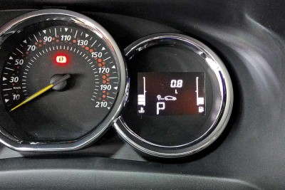

Wysłany: 2020-02-04, 15:55
Mały Off-Topic. Historia zatoczyła koło i na niektórych rynkach do Sandero i Logan wraca normalny wskaźnik temperatury- zdjęcie z nowego Renault Sandero z Rosji.
Plik ściągnięto 508 raz(y) 138,73 KB

Odnośnie tematu podstawowego poruszonego w tym wątku- jest aktualizacja. W Daciach sprzedawanych od mniej więcej początku 2018 roku istnieje możliwość włączenia opcji wyświetlania temperatury silnika w formie "linijki" opisanej w instrukcjach obsługi- czyli dodatkowy ekran z literką "t" i rzędem 0-5 pionowych kresek. Możliwe do włączenia za pomocą ddt4all. Link do wątku: KLIK
Sprawdzone także przeze mnie w Sandero 2020, działa.

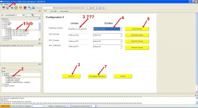

Wysłany: 2020-07-09, 14:21
telecaster1951 napisał/a:
Dymek, A możesz dac instrukcję jak to zrobić? W tamtym wątku jest bałagan. Do tego pisałeś o problemach.

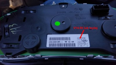

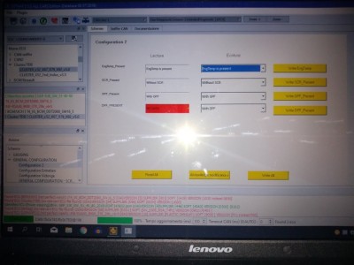

Jedynym problemem jest rocznik samochodu a konkretniej- data produkcji samego licznika. Podobno licznik musi mieć oprogramowanie w wersji "14" lub wyższej a to podobno oznacza datę produkcji licznika od września 2017. W moim Sandero nie mogę tego włączyć, bo jest produkcyjnie z października 2017 a licznik pewnie sporo starszy. Także początek 2018 to "na dwoje babka wróżyła", ale w samochodach z 2019 i 2020 to już na pewniaka można to włączać, tym bardziej że kilka osób już włączało.
A instrukcją jest zdjęcie poniżej z ekranem ddt4all- jeżeli w zakładce "Configuration 2" program odczyta dane w lewej kolumnie (czyli Lecture), w pozycji "EngTemp_Present", to wystarczy w prawej kolumnie (Ecriture) wybrać "EngTemp is present" i zapisać. Natomiast jeśli lewa kolumna będzie cała na czerwono, to nie ma co próbować, bo licznik nie obsługuje tej opcji.
Plik ściągnięto 538 raz(y) 165,03 KB
Ostatnio zmieniony przez Dymek 2020-07-09, 14:51, w całości zmieniany 4 razy

Wysłany: 2020-07-09, 19:57
I kicha. Auto z 2019 i lewa kolumna ma czerwono...
Słuchaj, A to może być wina ELMa? Niby się z nim łączy, ale w sumie nigdzie nie czyta nic z auta. Wszędzie jest czerwono.

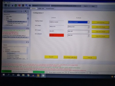

telecaster1951
Silnik: 1.0 Sce
Dołączył: 26 Lut 2019
Posty: 633
Wysłany: 2020-07-09, 22:52
Nic. Wszystko czerwone. Program pokazuje status połączono, niby się komunikuje z Elmem, ale nic nie odczytuje. W dowolnym ustawieniu wszystko jest No Data. Nie tylko ustawienia licznika, ustawienia wycieraczek to samo. Zakładam że ELM jest do kitu. Jutro od kumpla pożyczę jego wtyczkę i zobaczę co wyjdzie. Ten mi został jeszcze z Chevroleta. Tam działał.
Ostatnio zmieniony przez telecaster1951 2020-07-09, 22:53, w całości zmieniany 1 raz

No to inny interfejs potrzebny dla sprawdzenia. Program zapewne komunikuje się z ELM, ale ELM nie komunikuje się z samochodem.
Co do wersji licznika- jest opisana na naklejce z tyłu, poniżej fotka mojego licznika z 2017, ale jak widać niestety jeszcze w wersji V13... :cry:
Plik ściągnięto 219 raz(y) 78,1 KB
Ostatnio zmieniony przez Dymek 2020-07-10, 09:30, w całości zmieniany 2 razy
telecaster1951
Silnik: 1.0 Sce
Posty: 633
Wysłany: 2020-07-10, 20:02
No sukces. Po przetestowaniu 4 ELMów, udało się znaleźć działający. Wskaźnik temperatury się objawił. Dzięki za pomoc!

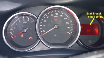

Aby wszystkie informacje były już w jednym miejscu- dodaję interpretację odczytów naszych "pięciu kresek", zaczerpniętą z obcego forum:
0 kresek: poniżej 25 ° C
1 kreska: 25 – 49.9 ° C
2 kreski: 50 – 74.9 ° C
3 kreski: 75 – 92.9 ° C
4 kreski: 93 – 102.9 ° C
5 kresek: od 103 ° C
Jak na razie osoby, którym udało się to uruchomić, zeznają że po rozgrzaniu, podczas normalnej jazdy uzyskują prawidłowy odczyt 3 kresek.
Ostatnio zmieniony przez Dymek 2020-07-13, 10:52, w całości zmieniany 3 razy

W moim MCV2 z 2017 jest jedno czerwone pole w kolumnie Lecture - DPF_PRESENT - "no data". Pozostałe są białe. Auto wyprodukowane pod koniec listopada 2017 (wg charakterystyki w ddt4all). Tablica wymieniana była po jej awarii w grudniu 2019 r. Nie wiem z którego roku ona jest. Wykorzystałem icar pro z ddt4all dla wszystkich aut grupy Renault w wersji z 09/07/2019. Przełączyłem Eng_Temp_Present na "...is present" w kolumnie Ecriture. Nie mam dodatkowej osi temperatury na wyświetlaczu. Czy jest nowsza wersja ddt4all?
Pomógł: 118 razy
Posty: 4015
Wysłany: 2020-07-13, 11:16
eio napisał/a:
Może nie zatwierdziłeś zmian? A teraz jak połączysz się ponownie, to co ci pokazuje w okienku odczytu w kolumnie Lecture? Masz "not present", czy "is present"? Jeśli "is present" to znaczy, że zapisał zmianę.
No i nie wiem o jakiej "osi" piszesz- to nie będzie dodatkowa oś, tylko dodatkowy, osobny "ekran" komputerka, który wywołasz przewijając kolejno ekrany. Zgodnie z instrukcją obsługi:
Plik ściągnięto 327 raz(y) 101,19 KB
Plik ściągnięto 375 raz(y) 181,92 KB

Poprzednio rzeczywiście nie zatwierdzałem zmian... Teraz zrobiłem to wg ostatniego screenu. Usunąłem też "is present" dla ostatniego wiersza (zmieniłem na "not"). I zatwierdziłem wg podanej kolejności. Ciekawe, bo po tym pojawiły się 2 czerwone pola - dla Eng_Temp_Present i DPF_PRESENT. Kolor pierwszego zmieniał się na biały po wciśnięciu zielonej kulki. Pojawił się dodatkowy ekran (nie z lewą osią) - po przewinięciu ekranów. Nowy ma 2 litery i ikonkę samochodu na środku. Pierwsza litera jest podobna do £ (takie podwójne L), a druga to I. Samochód jeszcze nie wybuchł.
Edit: O! Mój nowy ekran jest podobny do tego, który przedstawiłeś na dodatkowym zdjęciu powyżej. Czy to jest to?
Edit2: Gdzieś wcześniej, może nie na tym forum, widziałem dwie osie jednocześnie wyświetlane. Lewa była dla temperatury a prawa dla paliwa. Dlatego oczekiwałem obu na raz. Ale jeśli wyjdzie, to może być osobno.
Czyli się udało ;-) Ta literka to "t" a druga "I" to nie litera, lecz kreska temperatury- w miarę nagrzewania silnika pojawiają się kolejne kreski.
Zdjęcia z pionową "osią" temperatury, widoczną z lewej strony okna, pochodzą z nowych, rosyjskich modeli Renault Sandero i Logan. U nas nic takiego nie zobaczysz- nasze wyświetlacze nie umożliwiają wyświetlania takiego wskaźnika.
Przy okazji- przestrzegam przed radosnym klikaniem wszędzie gdzie się da w programie ddt4all. W tym wątku ingerujemy tylko w pierwszą linijkę dotyczącą temperatury. Przypominam też, że wszelkie działania podejmujemy wyłącznie na własne ryzyko.
