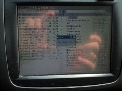

Potrzebuję usunąć parę niepotrzebnych plików ( fotoradary krajów których nie mam map ) , próbowałem przez Tc ale nie można , wyskakuje komunikat ,, could not delete ,, . Jakaś sugestia rozwiązania problemu ?
Wysłany: 2019-07-14, 15:53
Zabij proces ( terminate) za pomocą task managera o nazwie nngnavi.exe.
Dopiero wtedy będziesz mógł usunąć niepotrzebne mapy. Po wrzuceniu nowych map wyłącz całkowicie.
Robson68
Silnik: 1.0 LPG
Dołączył: 15 Lut 2018
Posty: 280
Skąd: WARSZAWA
Wysłany: 2019-07-14, 16:41
Dziękuje za poradę . Choć wchodzę w Tc z nakładki mediapik i niektóre pliki np POI mogę usuwać, pliki map też tak dodawałem a tych speedcam nie można usunąć .

A upewniłeś się że zatrzymałeś proces nngnavi.exe ? Jak jas_pik pisał. Jak nie to można sobie rożne rzeczy robić , a i tak nic nie zatwierdzi.
Może sprawdź atrybuty pliku. Może masz zmienione i ci blokuje.

Ja u siebie wchodziłem do windowsa przez d-boota i tam po włączeniu TC bez problemu mogłem sobie usunąć tcm, speedcam czy mapy bez zabijania procesów
Wysłany: 2019-07-14, 20:38
Bo dboot nie uruchamia przy starcie nngnavi.exe i wtedy nie ma problemu z kasowaniem plików map. Nngnavi to własnie program nawigacyjny , jak się uruchomi to nie pozwoli na usunięcie map .
Proste ?

Proces zatrzymany, plik usunięty.Dziękuję za pomoc
