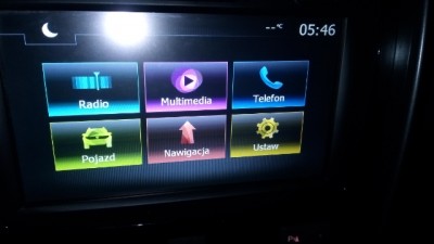

Hej,
Po odblokowania temp i eco mam --C. Rozumiem, że brakuje modułu bic. Proszę napisać czy żeby sprawdzić czy mam kostkę 1714 muszę rozbierać całą deskę?
Proszę jeszcze napisać jaką wersję najlepiej teraz kupować modułu? Dziekuje

Wysłany: 2020-10-03, 18:23
Raczej na pewno nie masz kostki ( bo z tego co sprawdzałem to sa dopiero w wersjach DDII).
A który model szukać masz w pierwszych stronach tego tematu .
