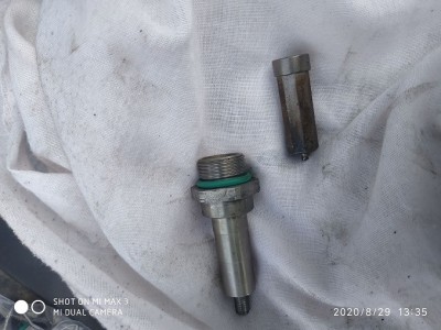

zdejmujesz kombinerkami albo kup sobie specjalne narzędzie na lince do opasek sprężynowych , potem radze założyć zwykle opaski ślimakowe
lepszy dostęp jest od nadkola

Ostatecznie elektrozawór udało się wymienić . Na zdjęciu widać ,że był brudny i zapieczony , przez co były problemy z przełączaniem na gaz , teraz nie ma problemu . Koszt 69 zł e-zawór.
