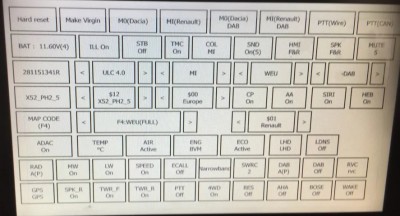

Cześć. Odgrzebie troszkę temat i zarazem proszę o wyrozumiałość.
Tato jest posiadaczem Dustera II z 2018 roku. Na pokładzie jest a raczej była Media Navi Evo 2 które dzisiaj wymieniłem na Media Navi Evo 3. I radyjko działa jak złoto. Aktywowane jest już prawie wszystko tzn. kamera, ECO, temp, navi z Q2.2020, linie pomocnicze jednak nie wiem jak przełączyć/aktywować możliwość przełączenie kamer 360stopni. Samochód jest w to wyposażony.
Mam w domu ELM327 na BT i Vgata na wifi. Zainstalowałem dd4all Dacia i łączy się z autem przez ELMa jednak nie mam pojęcia co dalej i gdzie i co przestawić.
Ja żyje w środowisku Lexii/Planety/Diagboxa tak więc grupa PSA gdzie służę pomocą.

Kamery 360 stopni bez problemu ogarniesz za pomocą kodów
Zamiast RVC musisz wyklikać MVC jak dobrze pamiętam ( ale nie jestem pewien na 100% ) nie miałem żadnego samochodu z tym modułem.

Wysłany: 2020-11-10, 19:56
Jak sprawdzic model BICa i jak dowiedzieć sie jakie ma mozliwowsci? Co do PDC to nie mam pojęcia czy jest CAN, auto jest w film wersji tylko bez kluczyka bezprzewodowego. Ma BLISa i pokazuje komunikaty na zegarach o wl/wył wiec jeżeli boczne czujniki sa podpięte do pdc to jest can.
Wysłany: 2020-11-10, 20:04
Na razie znamy BIC-a ( dobrez rozgryziony) do funkcji ECO ale w MN3 jest to bez sensu bo nic z tego nie zobaczysz na ekranie gdy masz AA czy CP .
Włącz w Micom HMI i zobacz czy będziesz miał wyświetlanie wizualizacji czujników .
Chociaż nie wiem czy z 360 stopni to będzie działać

Wysłany: 2020-11-11, 21:27
Miałeś rację. Wystarczyło w Micomie zmienić rodzaj kamery na MCV. Przy okazji 4x4 i kąty pochylenia też działają.
Zabawa HMI niestety nie przyniosła efektu w postaci wizualizacji przeszkody. Jest tylko "pikaczu" i obraz kamery z liniami pomocniczymi.

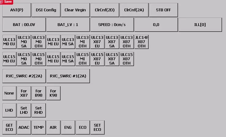

Wysłany: 2020-11-21, 18:03
To też było opisywane .
#1 pilot pod kierownica zaokrąglony ( obły)
#2 pilot pod kierownica kanciasty ( prostokątny)

Wysłany: 2020-11-21, 19:28
Tak . Wg mnie najlepiej kodami . Chociaż z użyciem ddt4all mamy więcej możliwości zmian ( w szczególności chodzi o czas przełączania po wyłączeniu biegu wstecznego) Standardowo ustawiony czas to 5000 ms. Można zmienić na 500 ms. Krótszy nie działa .
Co do wyboru wyświetlania to wg własnego uznania.

Wysłany: 2020-12-10, 19:55   medianav 1 4.10 aktywacja kamery
Koledzy, jak aktywować kamerę w mn1 4.10? próbuje według poradników, odpalam dmicom i klops, błąd port com2 niedostępny.
Wysłany: 2020-12-10, 20:26
Przecież można to zrobić kodami :)

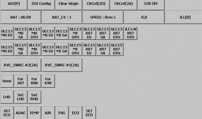

Wysłany: 2020-12-10, 21:02
Jakimi kodami? Do Windowsa wchodzę kodem 8005 i 0362 bodajrze ale odpalenie dmicom wywala błąd com2. Z kolei kod w 8005 i 0338 wchodzi w micom ale nie ma tego co widać na YT. Ratuj kolego bo ręce mi opadają ☹️
Wysłany: 2020-12-10, 21:16
W 4.1.0 po wejściu kodami w menu MICOM masz taki ekran .Chyba że korzystasz z YT ( to Ci nie poradzę)
Uruchamianie kamery to klawisz ekranowy RVC-SWrC ( a dalej w zależności od rodzaju pilota pod kierownicą) Taki obly to #1 a kwadratowy to #2 ) . Ale tego już nie jestem pewien bo MN1 dawno niemiałem w rękach . Kiedyś chyba opisywałem ale sam nie wiem gdzie to teraz znaleźć

Wysłany: 2020-12-10, 21:28
No w to udało mi się wejść 🙂
https://youtu.be/UJ5egEncsS0 jutro sprawdzę czy działa 👍
