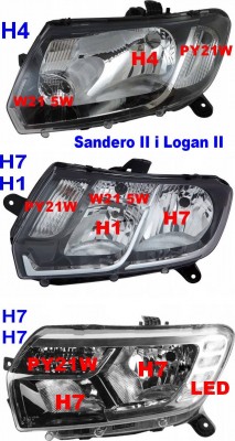

Jakby ktoś kiedyś potrzebował lub miał wątpliwości co do różnic, to wrzucam:

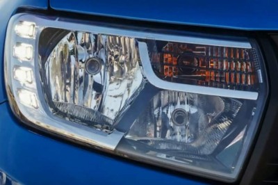

Sandero II 2020r ma inne lampy bez H4 i z dziennymi ledami.

Przecież dobrze opisane.
Jadąc od góry:
1. Wersja 2012-2016
2. Renault Sandero 2012-2016
3 wersja 2016->
yurec1st
Silnik: SCe 75 1.0 ccm
Dołączył: 01 Lut 2020
Posty: 366
Skąd: Podbeskidzie
Wysłany: 2020-12-20, 21:29
Pod pierwszą lampą jest podpis Sandero II to mnie zmyliło, za to jest lepsze zdjęcie :mrgreen:
Pomógł: 120 razy
Posty: 4141
Wysłany: 2020-12-21, 00:02
Wszystkie 3 wersje dotyczą Sandero/Logana II (chociaż środkowa rzadko spotykana w PL).
A podpis jest po prostu w miejscu, gdzie się zmieścił- może niefortunnie...
Ostatnio zmieniony przez Dymek 2020-12-21, 00:04, w całości zmieniany 1 raz

Ja mam lampę z ledami, niby nr 3. I jest tam oznaczone, że 2x H7. I to jest prawidłowe oznaczenie?
To po co ja w takim układzie kupiłem H1 :?: :evil:
Pomógł: 120 razy
Posty: 4141
Wysłany: 2020-12-29, 09:43
nowy napisał/a:
Ja mam lampę z ledami... To po co ja w takim układzie kupiłem H1 :?: :evil:
A skąd mamy wiedzieć po co? :mrgreen: Rodzaj żarówek masz w swojej instrukcji obsługi a poza tym zawsze warto sprawdzić "w naturze" co siedzi w naszym samochodzie- w tej lampie nie ma H1.

Dobrze wiedzieć na przyszłość. W takim razie muszę dokupić jeszcze jedną parę H7. Gdzieś tam w internecie się dowiadywałem i stąd te zakupy

Dla mnie te 2xH7 to jest plus- awaryjnie w przypadku przepalenia się żarówki mijania, nie mając zapasu, spokojnie można przełożyć sobie żarówkę z drogowych.
No i przy okazji ograniczamy asortyment żarówek zapasowych.

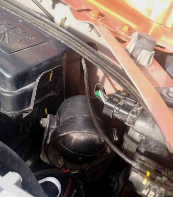

Są i dodatkowe "kwiatki". Jak ktoś ma analogowy (niepodpinany do CAN) alarm z katalogu Dacii, to zwykle w przestrzeni pomiędzy lewym reflektorem a puszką bezpieczników ma zamocowaną syrenkę alarmu (takie jest sugerowane miejsce montażu syrenki wg instrukcji montażu alarmów Dacii). Montaż jest tak cudowny, że w 100% uniemożliwia dostęp do lewej żarówki mijania i konieczny jest każdorazowy demontaż syrenki. Podstawa syrenki jest mocowana pod jedną fabrycznie istniejącą śrubę na poziomie nadkola, ale aby do niej sięgnąć trzeba mieć zawsze przy sobie dość długi klucz Torx dużego kalibru- bez tego nie wymienimy w trasie żarówki, bo samo odkręcenie syrenki od jej wspornika niewiele pomaga :lol:

Niedawno przepalila się żarowka świateł mijania w moim MCV II z 2017 r. z lewego reflektora. Reflektor nr 3 z postu Dymka. Pierwsza wymiana żarowki po blisko 2 tys. dni i 53 kkm. Wymiana zajęła chyba minutę - w dzień, 20 st. C. Było łatwo, bez żadnej sprężynki. Musiałem odpiąć jakąś wiązkę, ktora zasłaniała dostęp do tyłu lampy, ściągnąć gumową zaślepkę i wyciągnąć spaloną żarówkę z wiązką przewodów. Żarowka bez zbędnego siłowania wyszla z kleszczy dwoch blaszek (jak w komorze elektroniki na baterie 1,5 V typu AAA). Nowa zarowka H7 wskoczyła na miejsce starej. Starałem się wcisnąć ją jak najdokładniej, by całą powierzchnią rantu przylegała do gniazda. Nie wiem, czy to mi się udało. Zastanawiam się, czy po wymianie żarowki trzeba ustawiać swiatła. Na ścianie światło-cien wychodzi równo w obu lampach.
