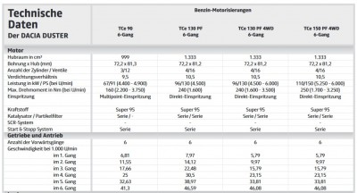

W załączniku.
Nie ma za co. ;-)
Plik ściągnięto 462 raz(y) 80,79 KB

GRL, dzięki!
Pytanie jak to wygląda w porównaniu do dotychczasowego zestopniowania skrzyni 5ki bo prędkość naksymalnanie wzrosła.

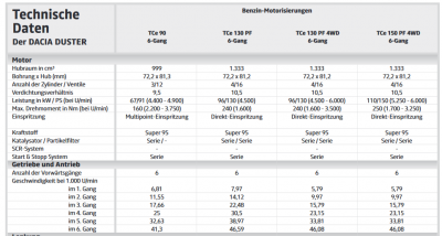

Porządna strona Dacii w Austrii podaje szczegółowe dane techniczne:
Plik ściągnięto 269 raz(y) 141,35 KB

Mam ten sam dylemat. Póki co zadałem to pytanie obsłudze w salonie Dacii oraz Kierownikowi serwisu Renault i nikt nie był mi w stanie odpowiedzieć na tą istotną zagwózdkę. Dodatkowo takie samo pytanie zadałem w formularzu na oficjalnej stronie Dacii oraz wykonałem telefon do linii obsługi Klienta Dacii - odpowiedzi nie otrzymałem od Konsultantki, ale jest nadzieja, że fachowcy techniczni odpiszą na maila (taką informację otrzymałem).
Natomiast analizując dane, które wrzuciliście powyżej można wstępnie dojść do rozwiązania - co prawda w powyższych zestawieniach jest Tce90, a nie Tce100, ale zakładamy że tutaj różnic w samej skrzyni biegów ani w przełożeniu głównym/zdawczym nie będzie.
Duster II z silnikiem Tce 100 ze starą skrzynią 5-cio biegową przy 140km/h osiągał prędkość obrotową silnika 3600obr/min (informacja znaleziona w dwóch źródłach w internecie). Idąc tym tropem jeśli wg powyższego zestawienia dla 1000obr/min na 6-tym biegu osiągamy prędkość 41,3km/h, to przy wspomnianych 3600obr/min Duster powinien uzyskać prędkość 148,7km/h. Idąc dalej, przy 140km/h prędkość obrotowa silnika będzie wynosić ok. 3389obr/min.
Jeśli wierzyć temu co jest w tabeli powyżej oraz danym dla skrzyni 5-cio biegowej, uzyskujemy całkiem zadowalający wynik spadku prędkości obrotowej o ponad 200 obr/min przy prędkości 140km/h na biegu 6-tym.
Jak tylko otrzymam dane od producenta podzielę się a Wami.

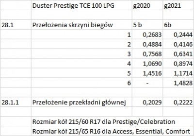

Wysłany: 2021-01-06, 12:25
Zestopniowanie skrzyni biegów, dane z homologacji samochodu (gama 2020 i gama 2021 (skrzynia 6b) )
Plik ściągnięto 88 raz(y) 44,36 KB

Wysłany: 2021-01-06, 13:09
Świetnie, dzięki!
Czyli całość przełożenia (iloczyn) nowej przekładni na 6-tym biegu (0,3295) w stosunku do całościowego przełożenia starej przekładni na 5-tym biegu (0,2945) daje nam ~11,9% mniejsze przełożenie na najwyższym biegu nowej przekładni, czyli mówiąc kolokwialnie przy tej samej prędkości samochodu prędkość obrotowa silnika będzie niższa właśnie o te 11,9% - i o to chodziło!
Maciek - czy Ty masz dostęp do większej ilości tak szczegółowych danych?
