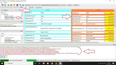

Co w wypadku jak na moim zrzucie ekranu?
Dacia Duster 1.0 TCE + LPG 2020
Czy pomimo tych czerwonych komunikatów na dole mogę bezpiecznie edytować konfigurację?

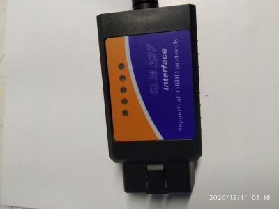

Mam taki ELM, czy trzeba zamieniać w nim piny? Gdzieś wyczytałem, że w nowej wersji DDT4ALL już nie trzeba zmieniać.

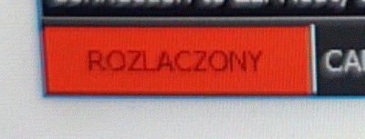

Szukam czytam i niestety nigdzie nie mogę znaleźć odpowiedzi na mój problem. Posiadam ELM327 chip pic18f25k80. Auto Megane IV 2016. Ulepszenia chciałem zacząć od doświetlenia zakrętów halogenami, później AA i inne sprawy. Ale niestety na 1 zadaniu poległem. Przy zmianie w ddt4all pojawia się taki błąd.
Ktoś pomoże doradzi?

kolkris napisał/a:
taki błąd.
Może to to:
Plik ściągnięto 15 raz(y) 51,86 KB
Ostatnio zmieniony przez Black Dusty 2020-12-13, 21:33, w całości zmieniany 1 raz
kolkris
Model: Megane 4 grandtour
Dołączył: 11 Lis 2020
Posty: 4
Wysłany: 2020-12-13, 21:35
Oczywiście zdjęcie jest zrobione już po odłączeniu...

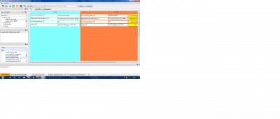

Cześć, czy moglby mi ktos opisać co w konfiguracji licznika oznacza:
-Batterywarningtype_CF -> Can/wire,
-At_beepinrpresent_CF- with at_beep/without
-EMM_present-With/without
-OCS_present-with/without
-ESC_present-with /without
Wydaje mi sie ze przypadkowo zresetowalem ustawienia mojego licznika...Dacia Lodgy 1.5dci 110 s&s 2015r ponizej zdjecie mojej konfiguracji
Wysłany: 2021-02-12, 22:02
AT_BeepInRPresent - Automatic Transmission: Beep [when] In Rear-gear (dźwiękowy sygnał biegu wstecznego skrzyni automatycznej)
BatteryWarningType - (typ kontroli akumulatora [przewodowy lub CAN])
EMM - Energy Management Module (moduł zarządzanie energią)
OCS - Oil Control System (system kontroli [jakości] oleju)
ESC - Electronic Stability Control (elektroniczna kontrola stabilizacji [ESP])
Marcin452 napisał/a:
Ustawienia wydają się poprawne.

Rozumiem ze EMM jest nieobecny w mojej lodgy?
Ustawienie Batterywarning, w moim przypadku na pewno powinno byc na Can?
