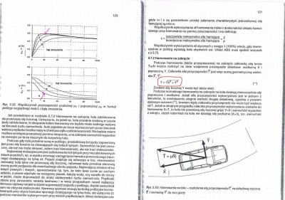

@Czajo – fajny filmik – widać na nim wyraźnie jak miękka jest opona i przy nawet lekkich zakrętach/nierównościach, pływa na boki. Ale by nie – jak mi się ostatnio zdarza – odbiegać od tematu (i robić robotę moderatorowi :)) to postanowiłam wnieść (być może) coś niecoś do wątku o ABSach. Troszkę poszperałam, troszkę się dopytałam i poniżej postaram się streścić to czego się dowiedziałam.
I wracając teraz do konkluzji kol velomar
velomar napisał/a:
......Po prostu opona może albo hamować z maksymalną siłą, albo napędzać z maksymalną siłą, albo skręcać z maksymalną siłą. Jeśli chcemy dwie rzeczy naraz, to jedno zawsze będzie kosztem drugiego.
udało mi się znaleźć wzór i opis do tego twierdzenia. Jak widać z tego wzoru (w kółku na czerwono) i opisu pod nim w zasadzie potwierdza on tezę kol. Widzimy to też na wykresach (przykładowe strzałki dla konkretnych wartości ) w zakresach do maximum efektywności hamowania - efektywność hamowania wzdłużnego rośnie, a gwałtownie opada sterowalność, maximum sterowalności osiągamy przy zerowym hamowaniu.
I teraz wracając do tematu sporu o wyższości Świąt Wielkiej Nocy....czyli ABSu :) O tyle w niektórych sytuacjach kierowca może mieć przewagę nad ABSem, że on wie (planuje nawet w ułamku sek), że nie będzie skręcał w czasie wykonywania manewru hamowania i może wykorzystać całą dostępną wzdłużną składową przyczepności do maksymalizacji hamowania, natomiast ABS tego nie wie z natury rzeczy bo projektant mechanizmu ABS zmniejsza o ileś tam procent element składowej wzdłużnej siły hamowania by kierowca mógł w każdej chwili wykorzystać element składowej poprzecznej – ten od zdolności do skręcania. Natomiast oprogramowanie ABS, a w tym różne czujniki analizujące skręt kół, momenty sił, przyśpieszeń itp. mogą odpowiednio dostosowywać siłę hamowania w optymalnych zakresach - luzować poszczególne hamulce osobno dla poszczególnych kół, czego nie zrobi żaden kierowca i to daje przewagę ABSowi w sytuacja w których kierowca „nie planuje” perfekcyjnie swojego zachowania. Jeżeli jednak kierowca (jak na filmikach negujących działania ABS) przewiduje zachowanie pojazdu i ma to wytrenowane to prawdopodobnie jest w stanie lepiej wykonać proces hamowania i nawet ominięcia przeszkody bo w odpowiedniej chwili hamuje na max krzywej, a następnie całkowicie odpuszcza hamulec i skręca, ale robi to zawsze wszystkimi kołami na raz i tu jest minus którego nie ma ABS. Ten za to nie widzi drogi i nie może zaplanować manewrów – wspominał o tym kol. defunk. Trudno przewidzieć, który element będzie lepszy w konkretnej sytuacji drogowej – mnie się wydaje, że statystycznie ABS wygrywa, chyba, że na kursach na prawo jazdy będzie trzeba zaliczyć kilkadziesiąt/kilkaset godzin treningów.

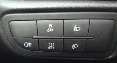

Nigdy nie lubiłem komputerów, a teraz kupiłem komputer na kółkach. Nigdy takiemu pojazdowi nie zaufam.
Do tej pory znałem te wszystkie trzyliterowe systemy tylko w teorii i już ich nienawidziłem. Teraz, zapoznając się z nimi w praktyce robi mi się niedobrze na samą myśl o tym, że samochód może hamować wtedy, gdy nie chcę, odpuszczać hamulec wtedy gdy nie chcę, albo odcinać moc i hamować koła, gdy ja chcę przyspieszać. Koszmar.
Oczywiście nie winię za to Dacii, ale tych unijnych urzędników to bym...
Chociaż odłączaną przynajmniej kontrolę trakcji Dacia mogła zastosować. To chyba jeszcze producentom wolno. Ruszałoby się dużo lepiej.
Uprzedzam wszelkie komentarze typu "złej baletnicy ...". Po prostu każdym innym samochodem, każdym bez systemu ASR rusza się lepiej, jeśli chodzi o dynamiczne ruszanie. Nawet maluchem.
Gdzie jak gdzie, ale na grząskim śniegu (a takie mam teraz warunki) hamowanie z ABS-em jest dużo gorsze i nie trzeba być Hołowczycem, by to zauważyć. Zwłaszcza w końcowej fazie hamowania z normalnym hamulcem samochód już dawno by stał, a tu ciągle ABS odpuszcza i wydłuża hamowanie w nieskończoność.
O ile w lecie, jak się jeździ spokojnie, ABS nie wtrąca się zbytnio, to w zimie jest nie do zniesienia.

velomar, nie załamuj się, bo są jeszcze marki, gdzie taki guzik jest na seryjnym wyposażeniu ;-)
