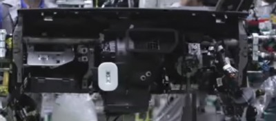

No i nici z testowania - nie padało, ale klamka zapadła, już mi kupują podgrzewacze, zobaczymy co z tego wyjdzie (i kiedy mi to zrobią). Fajnie, że tematy połączone bo można przekrojowo spojrzeć na problem, ale wydaje mi się, że podgrzewanie szyby będzie lepszym rozwiązaniem niż podgrzewanie pióra (miałabym kłopot przy demontażu). Dzięki filmikowi kol.Czajo - http://www.daciaklub.pl/f...1819072#1819072 - udało mi się podejrzeć co jest pomiędzy szybą i plastikami - chyba nic (foto)
Plik ściągnięto 68 raz(y) 33,62 KB
Plik ściągnięto 59 raz(y) 62,33 KB

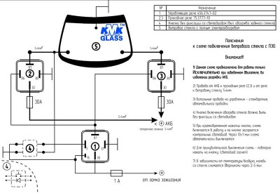

laisar, a wiesz czy wystarczy 12v podłączyć? Jak na zdjęcia patrzyłem, to zawsze są dwie kostki,k może jedna na plus - druga na minus? Ja lubię takie upgrade'y :)
Wysłany: 2021-02-09, 23:16
Prezes napisał/a:
Zasadniczo tak, chociaż oryginalna instalacja jest oczywiście nieco bardziej skomplikowana - ma bezpieczniki, przełączniki i przekaźniki, wystarczyło zaguglać:
Plik ściągnięto 36 raz(y) 100,92 KB
Wysłany: 2021-02-10, 08:56
laisar, dzięki!
nie jestem w tym zbyt biegły, ale wygląda, że wystarczy z dwóch stron plus podpiąć, oczywiście za bezpiecznikiem i włącznikiem, czyli termometru raczej nie ma i przegrzać szyba się nie powinna.. Właśnie mnie dziwiło i nadal dziwi, że wtyczki są po obu stronach i plus z obu stron wchodzi

Black Dusty
Silnik: 1.6Sce4x4
Dołączył: 28 Lis 2018
Posty: 893
Wysłany: 2021-02-10, 09:40
Prezes napisał/a:
Takie podgrzewanie szyby zwykle działa przez określony przez producenta czas (jakiś timer jest) a nie ciągle póki nie wyłączysz.
Prezes napisał/a:
Bo zwykle szyba jest dzielona na dwie sekcje grzewcze.

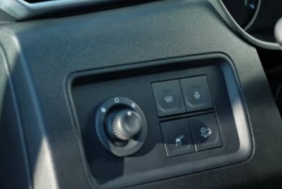

RD2
W Rosji Duster (pod znakiem Renault) ma ogrzewaną szybę i kierownicę...
Plik ściągnięto 431 raz(y) 120,29 KB

ptakooo napisał/a:
RD2
W filmiku o temacie wątku - 12 minuta 15 sek.
