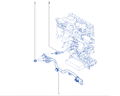

Wydaje mi się, że nowe silniki 1,5 Blue DCi mają już podgrzewacze płynu. Do jednego klienta wysyłałem i wyglądało to jak świeca żarowa.
Zdjęcie poglądowe:
Zdjęcie poglądowe:
Obrazek
To chyba to, tylko gdzie to jest umiejscowione w samochodzie, bo z tego rysunku nie mogę się zorientować
Posty: 1793
Wysłany: 2021-04-14, 17:16
Ciężko wyczuć, wygląda jakby to była cała magistrala w okolicach chłodniczki oleju z przodu silnika na linii miski olejowej, jednak nie jestem w stanie powiedzieć dokładnie.
