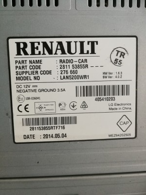

Pacjent to Logan MCV 2014 z MN1 (załącznik). Bez kluczyka po wciśnięciu przycisku zasilania wyświetla na chwilę logo po czym się wyłącza.
Po przekręceniu kluczyka włącza się do logo po czym gaśnie na kilka sekund, włącza od nowa i tak w kółko. Nie reaguje na przycisk zasilania, więc nie mam możliwości wyłączenia, co jest wkurzające szczególnie po zmroku.
Wszelkie znaki na niebie i ziemi wskazują na padniętą pamięć (no chyba że nie :?: )
Schemat lutowania karty znalazłem, ale chciałem dopytać o parę spraw:
1 - rezystory 1021 i 1022 mam usunąć w przypadku, kiedy zostawiam starą kość pamięci i lutuję przewody do adaptera SD, czy tak?
2 - Hard Reset (zwarcie 1022 do masy) potrzebny jest żeby ominąć oryginalny bootloader i zmusić MN do startu z pendrive z NK.bin. Mam go robić lutując kartę SD czy nie? Potrzebuję w ogóle dostępu do WinCE?
3 - moje radio na naklejce deklaruje soft w wersji 4.0.2. Czy obraz wersji 4.0.6 na karcie zadziała, czy będzie jeszcze coś do zrobienia?
4 - w sumie trochę obok tematu, ale... o co chodzi z "uwolnionym" softem?

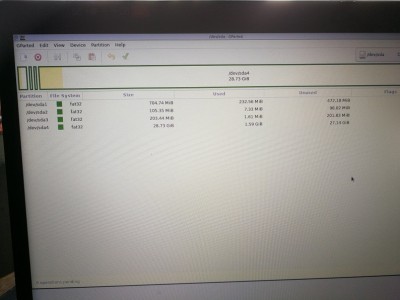

No i nie wiem... Karta z obrazem jas_pik'a wrzuconym USB Image Tool'em, potem bootowalny pendrive z GParted i mam coś takiego jak w załączniku - partycje są, czwarta ładnie rozszerzona na całą kartę. Ale dlaczego pokazuje system plików jako FAT32 :?: No i nie ma nazw "StorageCard"...
Plik ściągnięto 50 raz(y) 150,02 KB
Ostatnio zmieniony przez aramis 2021-05-04, 16:16, w całości zmieniany 1 raz
Wysłany: 2021-05-04, 18:34
Bo te nazwy są widoczne dla systemu WinCE MN wyłącznie.
