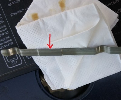

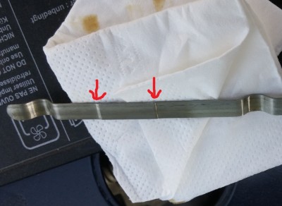

Panowie ja mam taki bagnet w dusterze ph2 1.6 czy poziom oleju odczytuje na tym wytłoczeniu gdzie zaznaczyłem czerwonymi strzałkami?bo nie mam pewności a nigdy w innych autach nie miałem z tym problemu

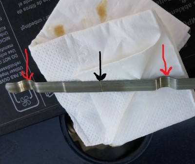

Te znaki (kreski) na bagnecie to chyba ktoś sobie zaznaczył. Poziom oleju wyznaczają przetłoczenia na miarce. Jeśli olej znajduje się w okolicy połowy tych przetłoczeń to jest prawidłowy stan.

ja staram się trzymać poziom oleju tak jak zaznaczyłem czerwona strzałką (bagnet jest oryginalny od nowości już jest taki dziwny)

czyli prawidłowy poziom oelju powinien być tak jak zaznaczyłem czarną strzałką pomiędzy czerwonymi strzałkami?
