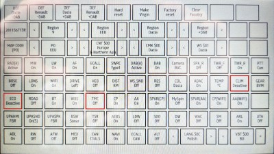

Chciałbym rozpocząć temat konfiguracji i ew. modyfikacji MediaNav4, które mamy nowych Sandero 3.
Na tą chwilę przekazuję informacje o wejściu do MICOM Managera i ew możliwości załączenia nowych opcji. Poniższa instrukcja dotyczy wersji oprogramowania 6.0.8.3, która jest już w najnowszych samochodach.
1. Wchodzimy do MICOM managera standardowo, tak jak w poprzednich urządzeniach ale używając kodów 0864 i następnie 0628 - oczywiście z podpiętym USB. Ja mam na usb wszystkie dostępne pliki tj.: mcmtest_activate.ini, mcmtest_activate_4medianav.ini, mcmtest_activate_4nng.ini i nie sprawdzałem, który z nich faktycznie działa - ważne, że któryś działa skutecznie.
2. Następnie wchodzimy w MICOM Test.
3. Pojawia się ekran konfiguracji, który załączam poniżej.
Właściwie można aktywować 3 elementy:
ECO - wyświetlanie eko-wskazówek i informacji o spalaniu na ekranie MN4 (u mnie ta funkcja jest aktywna ale nie zbiera danych, prawdopodobnie ze względu na fakt, że to silnik z LPG, nawet przełączenie na benzynę nie uaktywnia liczników danych). Może ktoś z wersją TCe90, bez gazu sprawdzi jak u niego to wygląda.
CLIM (dawniej AIR) - wyświetla kontrolki regulacji klimatyzacji na ekranie MN4 (działa).
TCM - aktywacja działa i wyświetla się antena w nawigacji ale nie zbiera danych (brakuje plików licencji). Trzeba poczekać na uwolnienie MN4.
Oczywiście po wprowadzeniu zmian wymagany jest "HARD Reset", który zatwierdzamy odpowiednim przyciskiem w pierwszym wierszu. UWAGA! Po sąsiedzku mamy przycisk MAKE VIRGIN, który jak zapewne wielu z was wie, uwali definitywnie urządzenie. Zalecam ostrożność i precyzyjne przyciskanie. Trzeba chwilę odczekać na reset urządzenia i aktywowane funkcje pojawią się w menu.

Wysłany: 2021-07-05, 08:35   Re: MediaNav 4 w nowych modelach Dacia 2021
sobol1976 napisał/a:
Tylne głośniki widzę- wyłączone? ;-)
Teraz czekamy na kogoś z MediaDisplay- czy aby na pewno za pomocą samego okienka [AA_WiFi_ON] nie da się włączyć AA po WiFi... :mrgreen:
Nie wydaje mi się... Mimo wpisu w konfiguracji grają i Fade działa.
Wygląda jakby było odwrotnie oznaczone bo tweetery frontowe też działają.
U mnie TCE90 ECO działa bez zarzutu, pokazuje raport z trasy i obecny wynik, choć nie bardzo wiem po co, skoro aktualny wynik i tak jest raportem z trasy. Reset działa na obie funkcje jednocześnie.
Zmiana biegów na 3, przewidywanie na 4 gwiazdki,, ale przyspieszenie tylko 2 gwiazdki. Razem 54%

Michał B24 napisał/a:
Rozumiem, że twój silnik bez gazu? To znaczy, że domyślnie jest wyłączone w wersji TCe100 LPG bo po prostu nie zlicza prawidłowo.

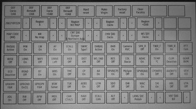

Kod do wersji 6.0.9.4 jest 8484, OK, <<<<, 2688, OK
Ja u siebie zmieniłem WIFI na ON, CP(WIFI) na ON i AA(WIFI) na ON. Po Hard Resecie niestety nie mam Android Auto bezprzewodowego :cry: LINK
Mam tylko Media Display (bez nawigacji) i u mnie wygląda tak:
Plik ściągnięto 310 raz(y) 173,25 KB

Przy okazji uzupełne info o działających funkcjach w MN. Kolega Eddy_Edek przetestował kolejne ustawienie w MICOM.
Pozycja WS_SND jest odpowiedzialna za ten "monumentalny" dźwięk powitalny wydobywający się z MN4 podczas otwierania drzwi. :) Domyślnie jest to wyłączone.

To ja dodam od siebie:
Road - włącza menu z informacjami o położeniu samochodu, w moim przypadku działa tylko kompas.
TSR - rozpoznawanie znaków, włączyłem ale nic się nie zadziało
EKO - dla silnika z LPG nie działa
Ja posiadam media nav 6.0.8.3 z błędem w tłumaczeniu nawigacji na ustawienia.
Zastanawia mnie czy któryś przełącznik nie włączy aktywnego tempomatu z Clio V, ale nie mam pojęcia jak to może być nazwane.

robox5 napisał/a:
Do działania AA potrzebne jest jeszcze podłączenie bluetooth, może spróbuj zrobić takie ustawienia jak na pierwszym zrzucie w tym temacie?

Abdullach napisał/a:
Porównałem ustawienia obu zrzutów i w zasadzie różnica jest tylko w ustawieniach Nawigacji. Bluetooth u mnie jest włączony. Możliwe, że trzeba włączyć NAVI na ON, albo wybrać Region 9 bo u mnie jest 4. Podobno zmiana Regionu ma wpływ na niektóre ustawienia.
Zauważyłem, że po zmianie WIFI, CP i AA na ON po Hard Resecie i włączeniu ponownym MICOM były nadal na OFF. Zmieniłem też WS_SND na ON i dźwięk powitalny jest ;)

Wysłany: 2021-09-23, 13:45
Nie ma co kombinować. MediaNav jest wyposażony w dodatkowe elementy (karta WiFi i GPS) zmiany w MICOM nic nie zmienią. Te urządzenia po prostu różnią się sprzętowo.

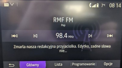

Takie może głupie pytanie do Użytkowników nowych modeli- jak wygląda odczyt wiadomości RDS na ekranie nowych MediaNav przy odbiorze FM? Zmieniło się coś, czy nadal jest taka kupa, jak w starych MN2? Bo tam odczyt jest upośledzony do jednej linijki tekstu bez funkcji przewijania wiadomości? Bo w starych MN2 na FM mamy jedną linijkę z określoną ilością znaków i tekst informacji urywa się po prostu nie dając żadnej możliwości odbioru pełnych informacji lecących na RDS. To samo pytanie dotyczy np. długich tytułów piosenek podczas słuchania z MP3- też macie urwane teksty bez funkcji scrollowania tekstu? Ciekawi mnie czy jest postęp, czy "jest jak zwykle"? ;-)

radia w zasadzie w aucie niestety nie słucham...muszę to zobaczyć....a ciekawości troszkę z innej beczki....odtwarzanie plików video....jest możliwość odblokowania?
Też rzadko słucham radia, a w trakcie to raczej nie czytam co tam piszą na RDS. Po twoim wpisie zainteresowałem się i zrobiłem fotkę może coś tobie wyjaśni. Ogólnie w dobie Internetu, Android Auto i Car Play to słucham w większości ze streamingu (Spotify, podcasty). Plików mp3 jeszcze nie słuchałem na tym sprzęcie. Uprzedzam ewentualne pytania ustawiłem skórkę Renault

Pomógł: 117 razy
Posty: 3979
Wysłany: 2021-10-03, 13:58
robox5 napisał/a:
Czyli wygląda na to, że nadal RDS kuleje... Dziwne, bo widzę, że jest już możliwość pokazania 2 czy 3 linijek tekstu a wiadomości nadal obcina [...] :roll:
