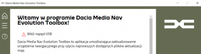

Dzień dobry wszystkim forumowiczom. Odświeżam temat, ponieważ od kilku tygodni program Dacia Media Nav Evolution Toolbox nie widzi pendrive'a z odciskiem stacji Media Nav Evolution. Do tej pory wszystko przebiegało pomyślnie i bez problemu, ale od czasu aktualizacji Toolbox'a do wersji 3.2 (to z nowym logotypem Dacia) nie wiem w jaki sposób zmusić go do odczytu dysku USB. Próbowałem kilka różnych pendrive'ów, od 2GB do nawet 32GB (co ciekawe taki kiedyś używałem do aktualizacji Media Nav), zawsze format FAT32 jak każe instrukcja. Czy to może być wina nowego Toolboxa? Sam program pobieram z linku https://dacia-ulc.naviextras.com/downloadagent?op=win - pobiera się wersja 2.7, ale zaraz po odpaleniu Toolbox aktualizuje się do wersji 3.2 - nie można tego zatrzymać, anulować itp. Czy ktoś ma też taki problem z nowym Toolboxem?

Tylko Tobie coś tam zaczytuje, a u mnie w ogóle nie widzi pena. Wydaje mi się, że nowa wersja Toolboxa została skonfigurowana do obsługi tych nowych wersji Media Nav Evo (z dużym ekranem).
Plik ściągnięto 9 raz(y) 39,12 KB
