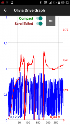

No jeszcze zwarcia nie sprawdzałem....także możesz mieć racje.
Tylko czy zwarcie pojawiało by sie od miesiaca do kilku miesiecy?
Wedlug mnie zwarcie pokazalo by po pierwszej jeździe.
Wykres sondy pierwszej z wykresu wedlug mnie idealny.

"P0136 zapala się w chwili gdy sterownik przez 2 minuty nie wykryje wzrostu napięcia na czujniku tlenu"
No powiem, że możesz mieć racje jak patrze na taki wykres....
Czyli sugerujesz zapchany katalizator?

Wysłany: 2021-04-05, 10:59
Czyli zwarcie sugerujecie na przewodach do sondy lambda?
W sumie może być skoro wartość napięcia spada do zera na dłuższy czas i to przy 2 różnych sondach. A z wykresów widze, że na 2 sondzie są spadki do 0 V. A ma ktoś wykres sondy za katalitorem do porównania podczas jazdy?
