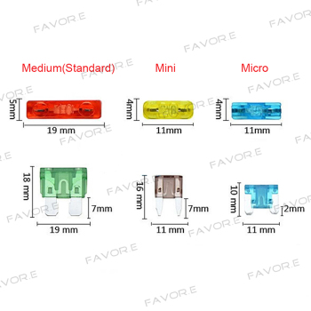

Jak w temacie, zamarzł płyn w spryskiwaczu, a raczej dysze. No i przepalił się bezpiecznik. 10A, prosta sprawa? Czyżby?
Bezpieczniki w SIII są micro, nie mini.
Mam już dwadzieścia bezpieczników mini, ale na micro nie trafiłem. No to do ASO! Nic prostszego! Czyżby?
No nie, nawet nie mają pomysłu jak sciągnąć.
Drogie Bravo, jak żyć?
Nie chcę kolejnej dziesiątki bezpieczników mini. Nie chcę też umawiać się na jazdę probną i wyciągać z testówki.
Co poradzicie?

Szczerze, już w kilku miejscach widziałem, ze niby micro, a nie sa takie jak w Daci. Tylko te co mi dawali do reki byly Mini.
Być możę te z Twojego linku takie są, ale mam cały garaż bezpieczników mini
Kupię pewnie przez Net, ale podałem to bardziej jako ciekawostkę
Mniejsze od tych micro
Micro2-Micro-Mini-standardowy-średni-bezpiecznik-ostrza-bezpiecznik-samochodowy-uchwyt-do-kranu-tanie-i-dobre-opinie-Micro-Micro2-Mini-Standard-Motoryzacyjny-ZINC-Wysoka.jpg_350x350.jpg
Plik ściągnięto 12423 raz(y) 48,1 KB
Hiszpan_JS
Dołączył: 16 Cze 2019
Posty: 305
Skąd: Tarnów... okolice :)
Wysłany: 2021-12-07, 16:55
Michał B24, na twoim zdjęciu faktycznie mini są podpisane jako mikro. A te podpisane jako mini to tak zwane ATSy
I przyznaje się bez bicia :-) mój błąd :oops: . Te w moim linku to ATS. Mikro są o 2 milimetry krótsze i mają proste styki.

No właśnie te co podlinkowałeś maja szansę, muszę pójść do auta i zmierzyć.
Ten mój link/zdjęcie jest też nie taki.
Moje są na pewno węższe niż mini. Na długość pewnie też krótsze.
Zmierzę i podam

Mikro ( prawdziwe ;-) ) ma szerokość 9 mm i wysokość ok 16 mm. Coś takiego
Ostatnio zmieniony przez Hiszpan_JS 2021-12-07, 17:18, w całości zmieniany 1 raz
Michał B24
Silnik: 90tce
Pomógł: 17 razy
Dołączył: 03 Mar 2017
Posty: 1099
Skąd: Chwaszczyno
Wysłany: 2021-12-07, 17:19
9x4x14mm
Czyli Micro prawdziwy mam.

No to jeżeli ten jest za duży, to ja mniejszych nie widziałem
Michał B24
Silnik: 90tce
Pomógł: 17 razy
Posty: 1099
Skąd: Chwaszczyno
Wysłany: 2021-12-07, 17:59
Myślę że ten mój, to jest ten micro z Twojego rysunku
