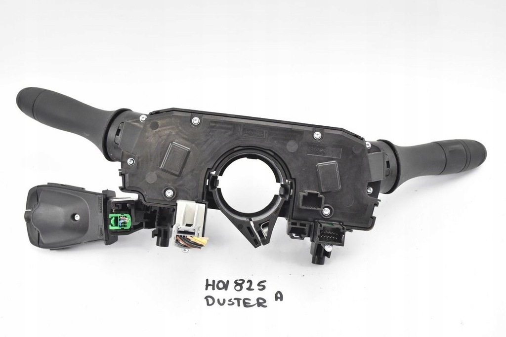

Rozebrałem obudowę kolumny kierownicy... Manetka chyba w całości z taśmą i pozostałymi manetkami... Nie podjąłem się rozbierania i wyciągania. Poszukam jeszcze po bezpiecznikach i może coś się urodzi na forum... Jak nic się nie wyjaśni to do ASO podskocze.

Manetka to osobna część mocowana na dwóch wkrętach, do zdjęcia i wymiany w 5 minut- wkręty od strony kierownicy, łepki Torx. Przekaźnika nie ma (przynajmniej w Sandero2)- cały prąd leci przez manetkę i wypala styki. Przy włączaniu, szczególnie powolnym słychać wyraźnie iskrzenie a czasami i zaśmierdzi. Taka francuska konstrukcja 😁

Obawiam się że jest nierozbieralna.
Wpisz w wujku googlu 10139138-04
Właśnie mam taką. Chyba że jakoś od tyłu ja się rozkręca... Ale to raczej już ja stole po wyjęciu w całości z samochodu.

To nie jest numer części - ten jest powyżej: 255678207R.
Oficjalnie rzeczywiście jako jedna całość, tylko zwijacz taśmy jest osobno:
- natomiast da się to rozebrać, bo na fotkach widać łebki wkrętów/śrub. Tylko że faktycznie od tyłu...
Bezpieczniki opisane są w instrukcji, ale są wspólne dla różnych świateł, więc nie świeciłoby coś jeszcze oprócz przeciwmgłowych.

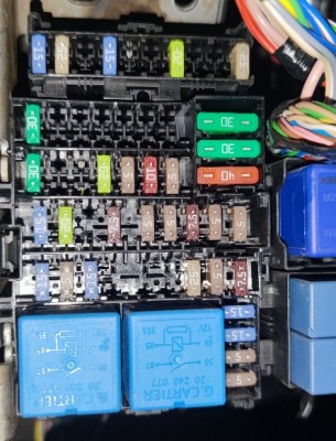

Nurtuje mnie jeszcze jedna rzecz... Skoro w mojej manetce światła przeciwmgielne zapalanie impulsowo (tzn. przez przekręcenie pokrętła które wraca na swoje miejsce, a ponowne przekręcenie... wyłącza) to czy nie musi być przekaźnik (lub inne ustrojstwo) który podtrzymuje napięcie.
Wysłany: 2021-12-13, 00:52
W takiej sytuacji owszem, musi być.
W I generacji daciek znajdowały się w skrzynce w komorze silnika - http://www.daciaklub.pl/forum/viewtopic.php?t=2301
Może mógłbyś wrzucić fotkę?
PS Bardziej szczegółowy niż w instrukcji opis bezpieczników w kabinie jest na forum - http://www.daciaklub.pl/f...pic.php?t=18957

U mnie bezpieczniki w kabinie wyglądają tak. W komorze silnika zrobię wieczorem
Plik ściągnięto 47 raz(y) 249,86 KB
Plik ściągnięto 75 raz(y) 249,78 KB
