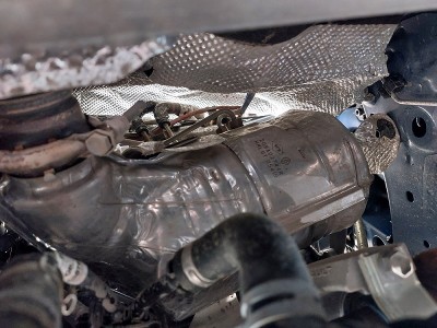

pewnie w przyszłym tygodniu będę zmieniał olej coprawda w Sandero ale też 1.0 LPG i zrobię wtedy zdjęcia filtra GPF :-) bo jest :-)

Wysłany: 2022-03-02, 21:58
1.0 LPG posiada filtr GPF
