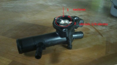

Witam podepne sie do tematu.Wymiana termostatu Lodgy z oryginalnego 83 stopnie na 89 stopni.Montaz i demontaz termostatu tak jak opisuje Corrado.Jak wiadomo do Lodgy nie wystepuje termostat z temp. otwarcia 89, wiec kupilem termostat Nissan Kubistar http://www.oscaro.com/the...j-4139909-316-p ktory otwiera sie przy 89 st.
Podmiana wkladu wyglada nastepujaco.
1 Lapiemy blaszke kleszczami naciskamy i obracamy 1/4 obrotu zeby "uszy" wyszly z zaczepow i juz mozemy wyciagnac blaszke,sprezyne i wklad?
2 wyjmujemy wklady termostatow i zamieniamy.
3 montujemy w odwrotnej kolejnosci i trzeba uwazac zeby blaszka znalazla sie dobrze na swoim miejscu
4 montujemu do silnka
5 i dam znac czy poprawila sie temperatura wdmuchiwanego powietrza.

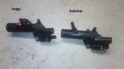

A druga sprawa to nie pasuje ten vernet 89st Plug&Play razem z obudowa bez przekładania, rózniły się tylko temp otwarcia ? Mozna kupic taki do silnikow z clio, logana bodajze , kangoo, ktore tez mialy ten sam silnik k9k ..
np.
WAHLER 411043.89D
VERNET 6666.89J
100pln ok nowy
http://www.dsauto.com.pl/...vernet-6666-89j
Posty: 2951
Wysłany: 2015-02-01, 15:46
Teoretycznie mozna go zalozyc bo rozstaw srob,srednice przewodow identyczne,z tym ze nalezy wymienic czujnik na 2 pin (taki jak w lodgy ) bo w tym co podales i ja kupilem jest czyjnik 4 pin-owy i zaslepic jakos kruciec fi 16 ktory wychodzi z wejscia do chlodnicy.Praktycznie lepiej wymienic wklad,sprezyne i zabezpieczenie-mniej kombinowania.W zalaczniku roznice w tych termostatach.
Plik ściągnięto 315 raz(y) 223,46 KB
Pomógł: 56 razy
Wysłany: 2015-02-01, 18:55
Aha, no to rozumiem czemu przekładałeś. U Ciebie w lodgy inna jest obudowa. U mnie jest taki sam jak ten po prawej w kubistarze , też 4 pinowy czujnik, dlatego pasuje do mnie plug & play 8-) (silnik k9k 796)

Kupilem wspomniany termostat od kubistara. Można przełożyć wkład z niego do oryginalnej obudowy od daci 1.5, ale odwrotnie już się nie da ponieważ gniazdo na trzpień samego termostatu jest dużo płytsze w obudowie kubistara.
Obawiam się, że termostat 89 stopni po przełożeniu otworzy się przy wyższej temperaturze - trzpień musi mocniej się wysunąć żeby "odepchnąć się" od obudowy i puścić na duży obieg.
